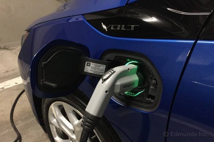

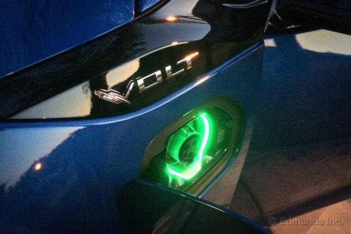

Vielleicht passt ja die Typ1-Dose vom Volt 2. Optisch sieht das alles sehr ähnlich aus: https://www.edmunds.com/chevrolet/volt/ ... road-test/

Keine schlechte Idee!
Finde aber auf GM parts nichts was wie der beleuchtete Kunststoffeinsatz ausschaut
