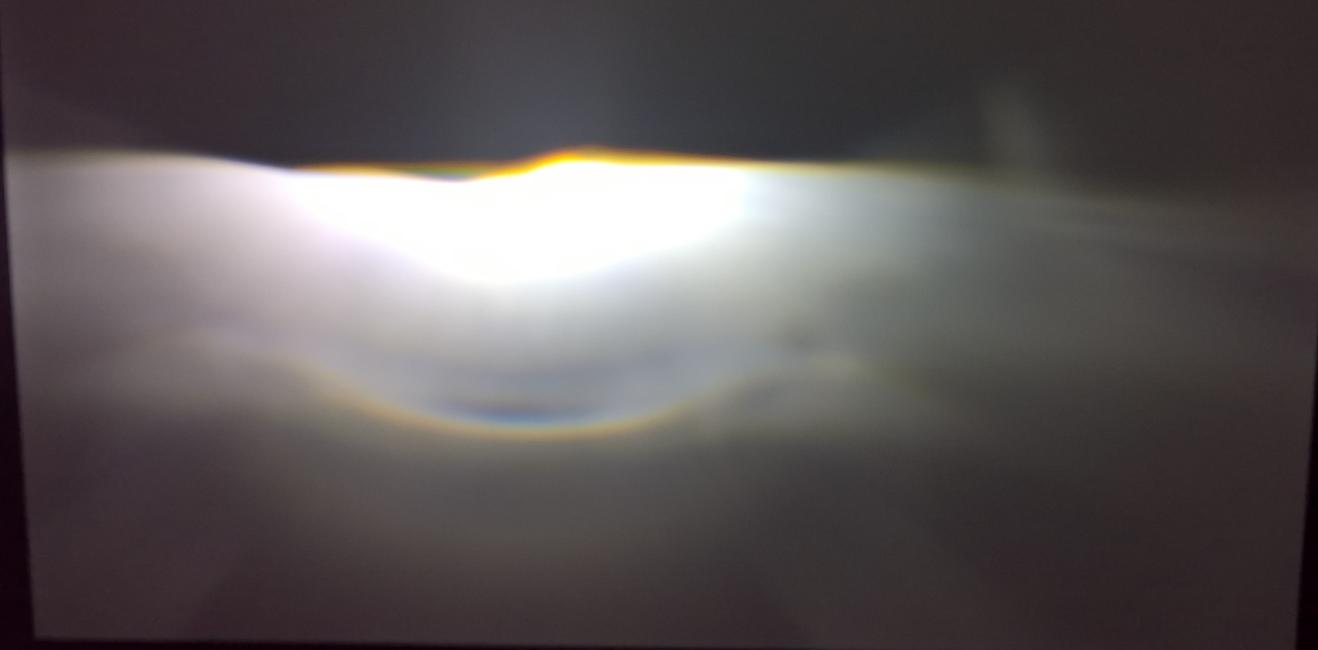

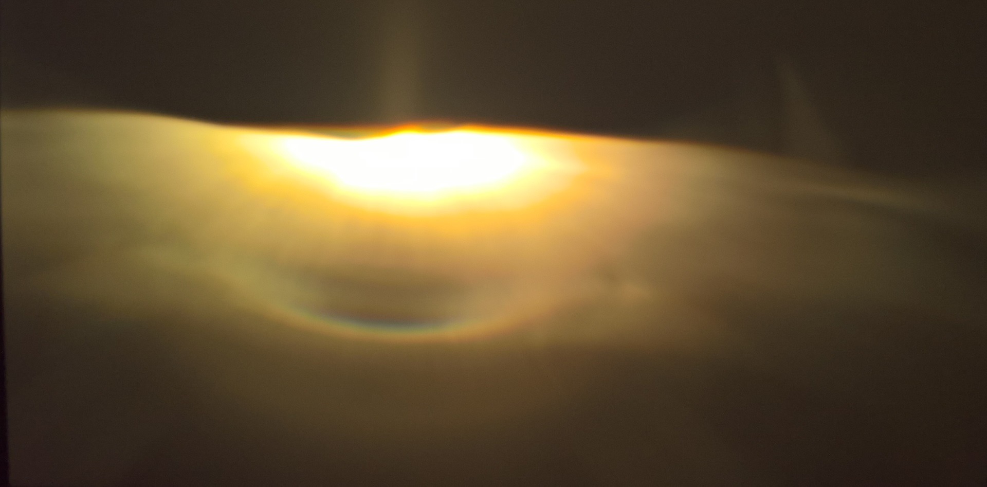

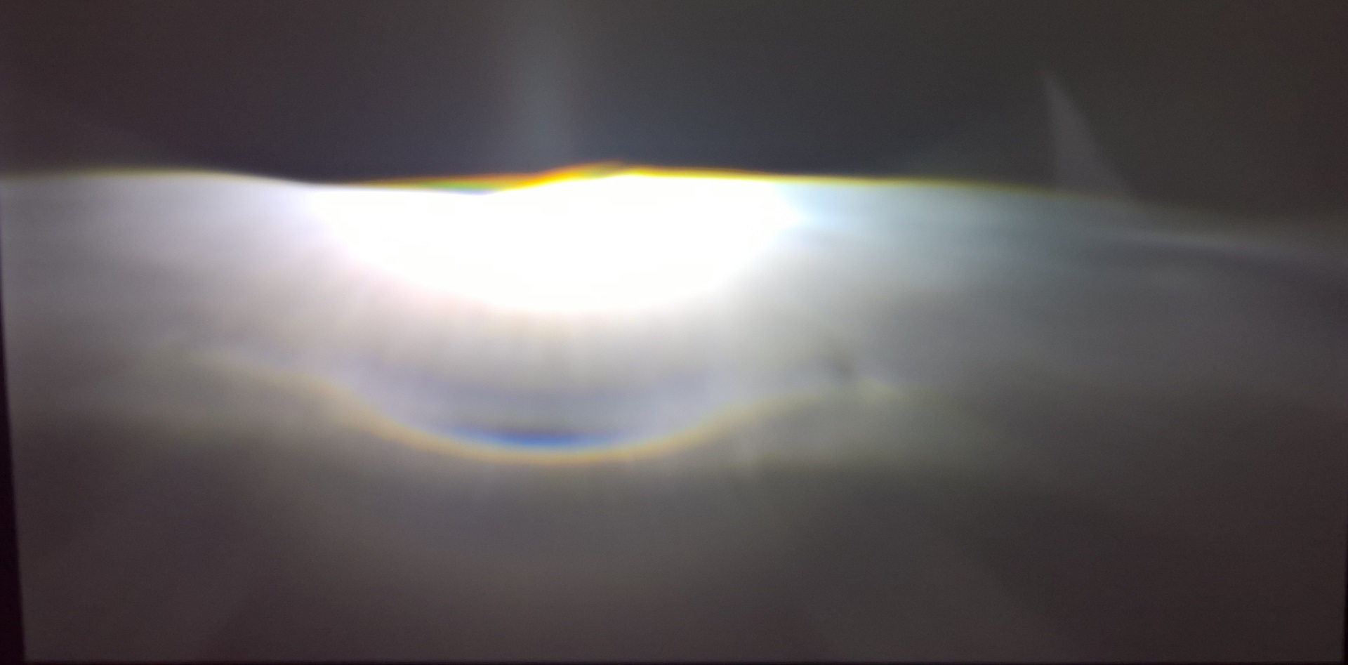

so das andere Modul aus China (i.Lens) macht auch ein Superlichtbild jedoch auch hier gibt es kleines Platzproblem. Man bekommt es an dem Originalhaltebügel fest, jedoch steht es dann ca. 5mm zu weit vor um die Abdeckung (Shroud) wieder einsetzen zu können. Und ohne schaut es kacke aus, da man dann in den Scheinwerfer schauen kann.
ABER ich habe noch eine LED gefunden die sehr vielversprechend ist.
hier die Bilder....
Das Ergebnis der LED ist allen bisherigen Versuchen mit LEDs SEHR Positiv.
Die Xenon ist mit ca. 3600lm natürlich etwas heller als die LED mit ihren ca. 2600lm, dafür ist letztere sofort hell.
Original
Original
LED 5000k
LED 5000k
Xenon 5000k
Xenon 5000k

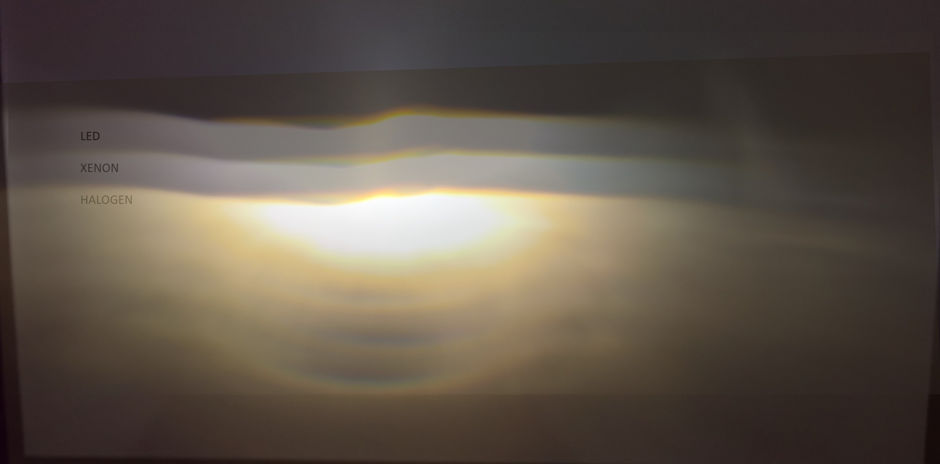

Hier noch das Vergleichsbild mit allen drei Fotos übereinander.
Ich bin nach wie vor verblüfft über die LEDs... Praktischer versuch steht jedoch noch aus.
Ach ja, ehe ich vergesse welche LEDs es sind, klickst du hier.
Alle Bilder wurden mit Lumia 950DS, man. Fokus und immer gleichem Weißabgleich gemacht.

Die Originalen haben 1800 oder 1900 lm.
Die Vosla +30% ?? (gemessen 37% heller)
Da lesen sich die 2600 lm nicht so dolle?!

ich habe leider keine techn. Hilfsmittel zum nachmessen was tatsächlich heraus kommt. Und leider auch keine Vosla +30% zum testen.
Auch wenn theoretisch der Unterschied nicht so groß sein sollte, so hat die LED an der stelle sicherlich die angenehmere Lichtfarbe und längere Lebensdauer (was zu beweisen wäre).
Was aber ganz schwer auf der "Haben"-Seite der Vosla liegt ist die Zulassung zur Teilnahme im Bereich der STVO.
Nach den ersten Versuchen gestern, würde ich behaupten das diese Version der LED auch Zulassungsfähig wäre, rein vom Lichtbild. Jedoch spricht der fehlende Glühfaden dagegen. ;)
Gestern in der Dunkelheit war ich mal draußen und habe unseren Garten erhellt. 8-)
Also, der Fokus der hier verwendeten LED ist auch auf 60m (danach ist Grundstück zu ende) :lol: astrein. Immer noch scharfe hell/dunkel Grenze.
