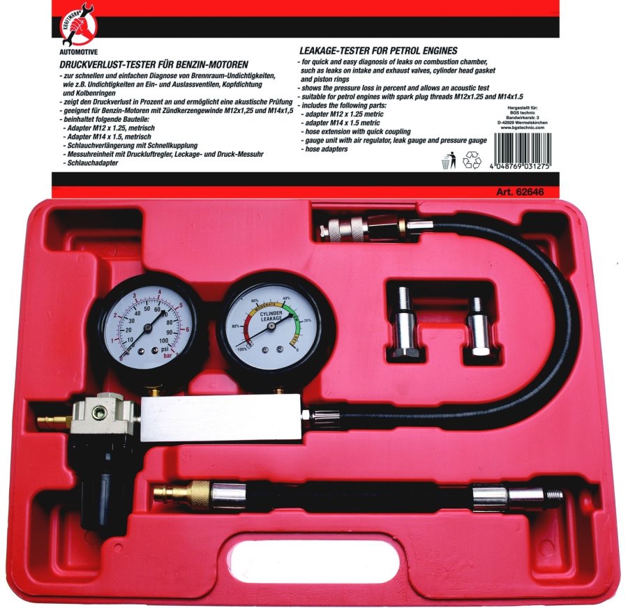

Guten Morgen Zusammen, hätte da einen Lösungsvorschlag.
Die Dichtigkeit der Ventile könnte man auch mit einer sogenannten Druckverlustprüfung testen. Dabei wird jeder einzelne Zylinder, in Stellung OT (OT= oberer Totpunkt), mit Druckluft beaufschlagt. Am Messgerät kann man dann den Druckverlust ablesen und die einzelnen Zylinder miteinander vergleichen. Dabei kann man auch feststellen an welchem Zylinder es denn hapert.
Weht der "Wind" aus dem Auspuff, ist das Auslassventil undicht, weht der "Wind" aus dem Ansaugkanal, ist das Einlassventil undicht, weht der "Wind" aus dem benachbarten Zündkerzenloch, ist die Kopfdichtung durch.
Schöne Grüße, Lothar
Zum Beispiel mit so einem Tester

Hab noch was vergessen :idea: Steigt der Druck im Kühlsystem (merkt man am prallen Kühlerschlauch), ist die Kopfdichtung zum Kühlsystem hin undicht. Mit dem Druckverlusttester kann man also vielen Ursachen auf den Grund gehen. Gehört normalerweise zur Grundausstattung jeder Kfz-Werkstatt.

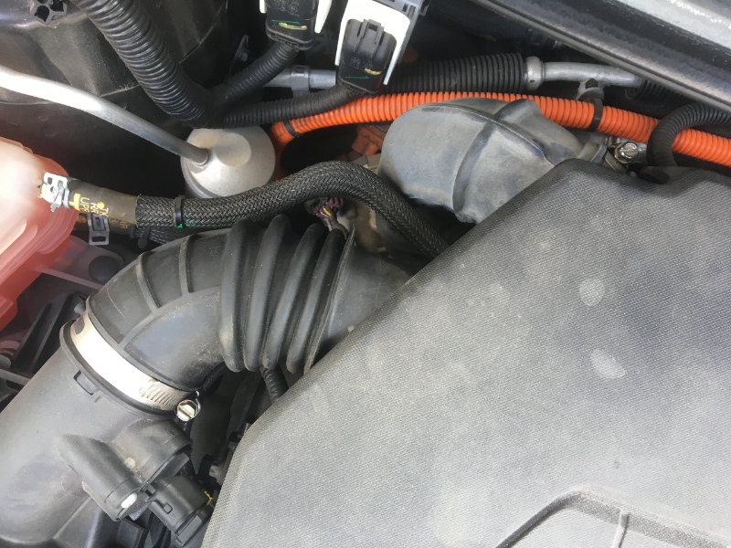

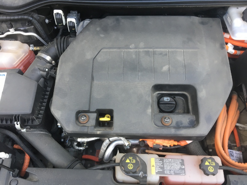

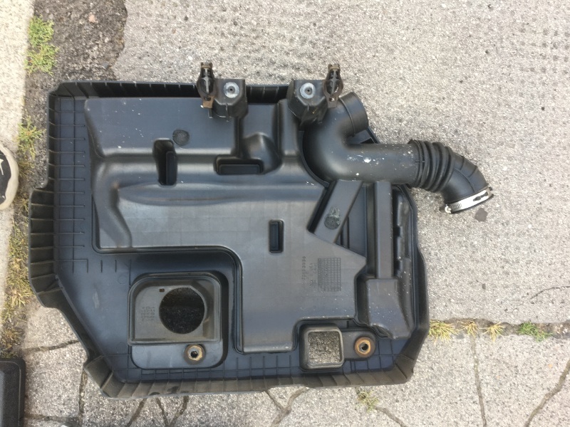

Das abnehmen der Motorabdeckung ist ganz einfach. 2 x Torx, 2x Schlauchschellen.
Mit etwas sanfter Überzeugung in Form von ziehen und drücken bekommt man die Abdeckung leicht runter.

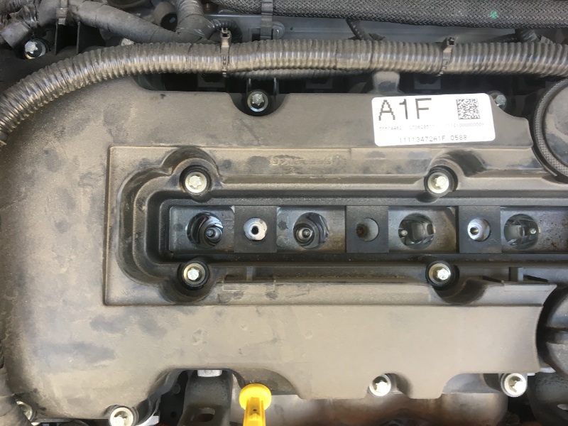

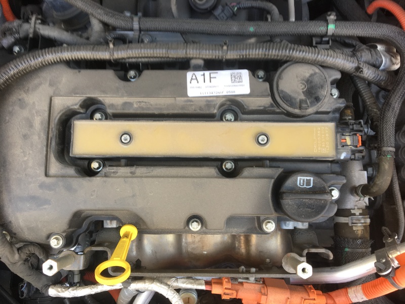

Die Zündspule ist ebenfalls mit 2 Torx festgeschraubt. Beim Stecker die orange Lasche in Richtung Fahrerseite wegdrücken (mit einem Schlitzschraubenzieher z.B.) und der Stecker ist ab. Danach etwas Popeln und schon ist die Spule raus.

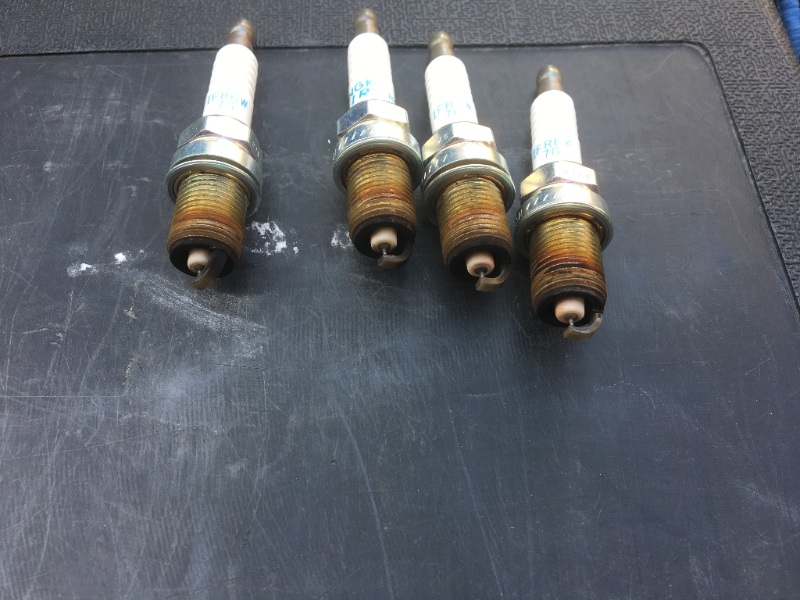

Die Zündkerzen rausschrauben (16er Nuss)
Die Kerzen haben dann so ausgesehen:
und ab hier den Vorgang wieder in umgekehrter Reihenfolge nur mit neuen Teilen wiederholen.

Danke für die Doku und die Bilder dazu. Ich drücke dann mal ganz fest die Daumen, dass das Problem damit erledigt ist. Hattest Du geschaut ob eine der Kerzen anders gefärbt ist?
