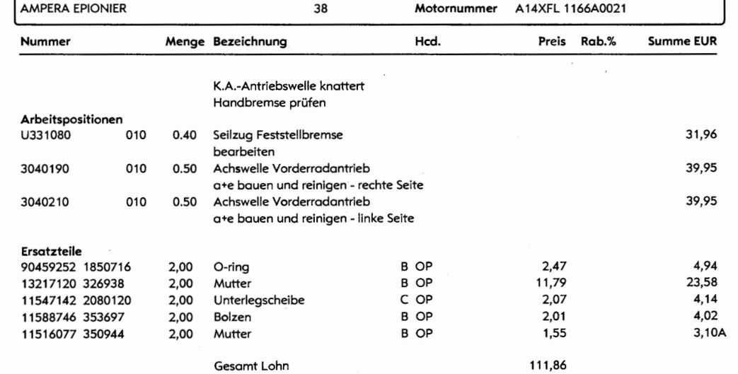

So, in der Hauptsache ist mein Ampera im Moment wegen der hinteren Bremsen in der Werkstatt.
Die linke hintere Scheibe sieht wirklich übel aus, nach 10km Fahrt hat die auch heftig angefangen zu quietschen.
Dann schauen wir mal, was mit den Antriebswellen ist.
Ich habe der Werkstatt die Reparaturanleitung gegeben.
Folgendes soll nachgeschaut werden:
1. Evtl. die lockeren Bremssättel => Wenn ja, wieder sauber befestigen.
2. Das beschriebene Problem mit den Antriebswellen auf Radseite => Wenn ja, nach Anleitung beheben.
3. Wenn die Antriebswellen doch auf Motorseite ausgeschlagen sind, nichts machen, dann muß ich doch in die Ampera-Werkstatt.
Beiträge: 4602
Re: Klick und Klack bei Lastwechseln
Gerade mit der Werkstatt telefoniert.
Bremsen sind gemacht, wieder alles ok.
Das mit den Antriebswellen wurde nach Anleitung von Andreas Ranftl gemacht.
Ich habe es nicht genau verstanden, irgendwo war jede Menge Rost drin. So 1cm³ hat die Werkstatt gemeint. Weiß jetzt auch nicht, ob insgesamt oder auf jeder Seite.
Aber das könnte der Grund für das Spiel gewesen sein, meint die Werkstatt. Auf Motorseite sind die Wellen in Ordnung.
Jetzt muß der Ampera noch den Rest der 24 Stunden herumstehen. Morgen Mittag kann ich dann abholen.
Ich glaube, so lange mußte ich noch nie auf den Ampera verzichten.

Meine Antriebswellen sind auch wieder heile...
180EUR mit der Feldabhilfe für die Handbremse (die knallt nun auch nicht mehr)

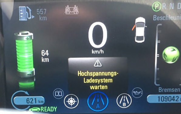

Jetzt lässt sich der Ampi nicht mehr laden:
Jetzt steht er in Herford bei Buschmann, und ich bin trotz Opel Mobilservice wieder mal NICHT Mobil. Leihwagen gibts natürlich nicht, da er auf Benzin ja noch fahren würde... :twisted:
Ich verstehe es nicht...

na also,ist doch nicht schlimm,Sensor messen muss Durchgang 0 Ohm haben wenn Stand über minimum,etwas auf Behälter klopfen,dann ist Sensor Kontaktkorrosion angesagt,erneuern oder Behälter Schwimmer klemmt oder abgesoffen,gibts auch....
