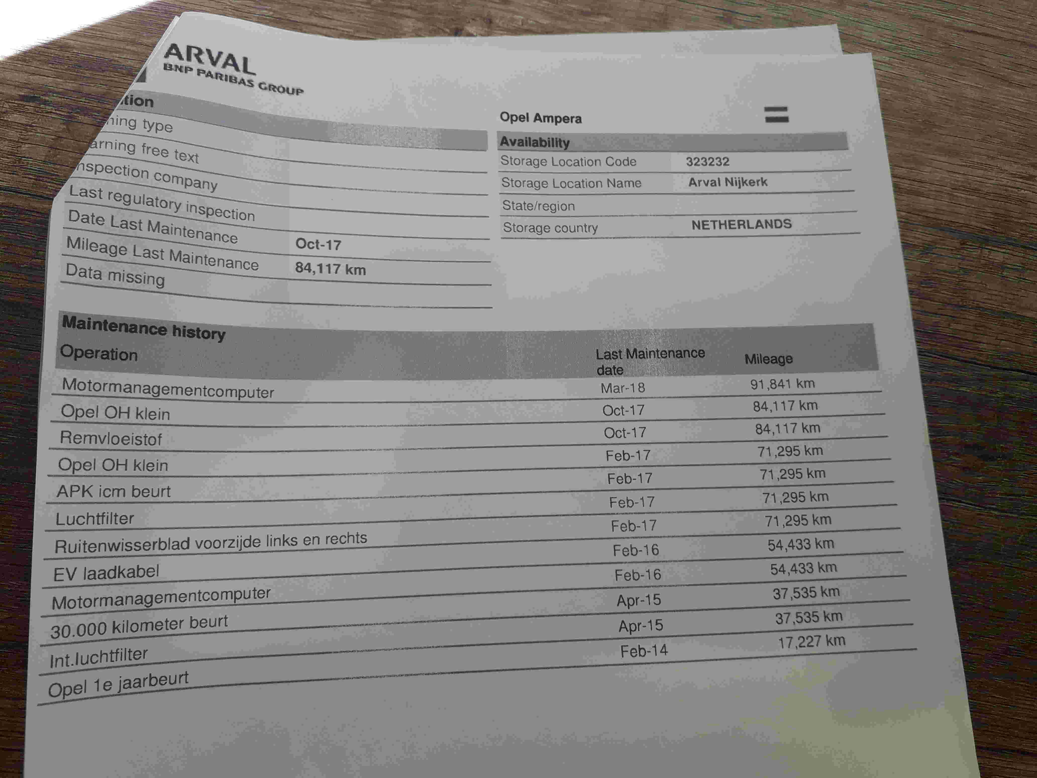

Ich habe soeben mit dem Anbieter meiner 1ten Wahl telefoniert und er hat mir das Scheckheft mitgeschickt.
Leider konnte ich auf die Schnelle keine konkreten Intervalle im Netz finden, daher die Frage, ob das Scheckheft soweit passt?
Das einzige Manko ist ansonsten nur noch, dass unter der Fahrertür ein mechanischer richtiger Riss am Bodykit ist, welcher laut Anbieter für ca. 100-150€ verklebt und lackiert werden kann.
Vielen Dank!

Im Prinzip bräuchte ich dann keine zusätzliche 2jährige ATU-Garantie abschließen, wenn ich innerhalb der 8jährigen Garantie bin, denn FALLS sowas mal auftreten würde, wäre ich darüber ja auch abgesichert, wenn ichs richtig verstanden habe?Wer die Probleme in den ersten 160k km nicht hätte wird es auch später nicht bekommen.
Vielen Dank!

- Scheckheft.jpg (221.54 KiB) 3670 mal betrachtet
