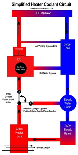

Wenn ich jetzt zwischen deinen Zeilen lese und weiter überlege, ist vermutlich alles anders als bis jetzt angedacht...
Kannst du genauer beschreiben, wo der FOH die den Thermostaten gezeigt hat,evtl Foto.?
Ich vermute nun, dass wir es hier mit zwei unterschiedlichen 'Dingen' zu tun haben. Zum einen den eigentlichen Thermostaten, der wie dein FOH sagt, den Temperaturbereich des RE steuert.Zum Zweiten, die Anzeige DashDAQ oder andere Geräte, die die Kühlwassertemperatur anzeigen.
Mit ECT" "Engine Coolant Temperature" "°C" könnte die Temp. des Kreislaufes 'ausserhalb' des RE gemeint sein. Also Kühlmitteltemp. und nicht Motorentemp.
Als es noch kühler war, habe ich hier auch schon beschrieben, dass ich in der Garage mit der Installation und 'Herumspielen' am DashDAQ mal die Standheizung eingeschaltet habe. Dabei habe ich beobachtet, dass die ECT" "Engine Coolant Temperature" "°C" ganz leicht angestiegen ist. Da der RE in der Garage am Ladekabel nicht gelaufen ist, kann dies bedeuten, dass der hier gemeinte Fühler nicht IM RE, sondern im Kreislauf sehr nahe am Kreislauf des 'Cabin Heaters' ist. Deshalb nicht 90°. Zum Kühlen muss das Kühlwasser ja eine tiefere Temp. haben.
Wie seht ihr das?
Nachfolgende Grafik: Quelle: gm-volt.com/forum.....

Hier in dem Bild Teil Nr. 330. Nr 332 ist das Gehäuse dazu mit den elektrischen Anschlüssen.

Danke für diese sehr guten Informationen. Das bestätigt meine Vermutung, dass mit 70-80° die Kaltseite des Kühlmittels gemessen wird.
Auf der anderern Seite des Motors gibts einen weiteren Temp.senesor Index 315:RETAINER. Computer Control Sensors. Engine Coolant Thermostat.
Hier dürften dann wohl die höheren Temp. gemessen werden. (nicht im DashDAQ)
Hier ist auch der Bypass (310,312)
