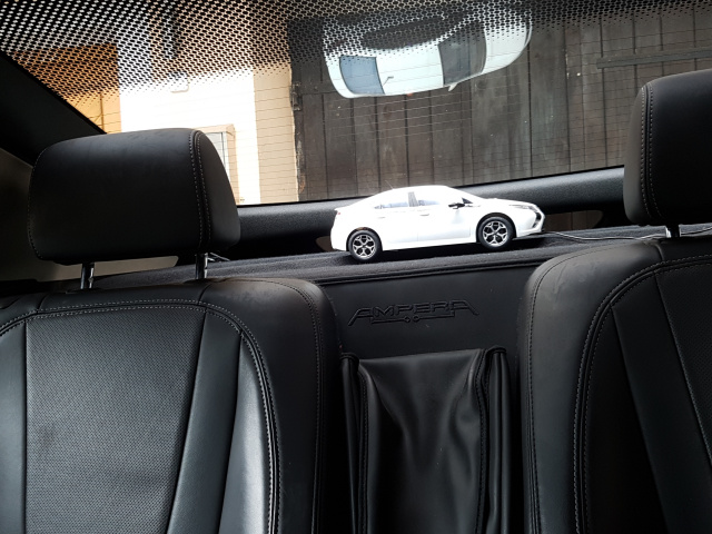

von Andreas Ranftl
So,jetzt ist er im 1:8 Maßstab hinten mit dabei,Notebook LiIon Zellen mit Ladegerät an Bord.Befestigt mit Rändelschrauben und in 10sek.spielbereit.

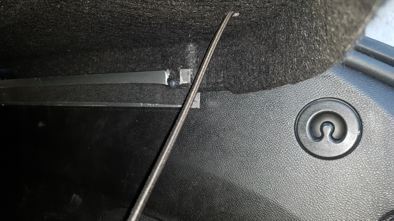

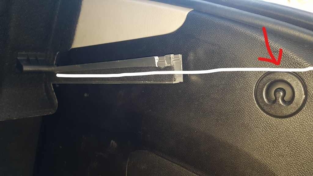

Re: Hutablage nachrüsten
Verfasst: 24. Jun 2020 06:47
von Andreas Ranftl
Hab dir Bilder gemacht,also der vordere Haken ist in etwa die Höhe,hinten sind's 3 cm zu tief.Ablage muss genau Oberkante Flucht zur Linie Seitenverkleidung schwarz/C-säule weiss sein dann passt sie 100%.Scharnierauflage 15mm vorne mit Schlaufensicherung verhindert anheben bei starkem Zug.
Verfasst: 24. Jun 2020 08:14
von badtaste
Danke schonmal! Der Versatz an der Kippachse macht die Gestaltung der Aufnahmeelemente etwas unangenehmer. Mal schauen, was da so geht..
Könntest du bei Gelegenheit noch ein Foto von unten mit abgelassener Ablage machen, so dass man sieht, wie die Kante über dem hinteren Haken verläuft?
Verfasst: 24. Jun 2020 19:33
von Andreas Ranftl
Du kannst hier nur die Aufnahme befestigen,da ist zur Auflage nämlich die Rundung längst vorbei
Verfasst: 25. Jun 2020 11:27
von badtaste
Ach schade, dann funktioniert das mit den vorhandenen Clip-Positionen leider nicht.
