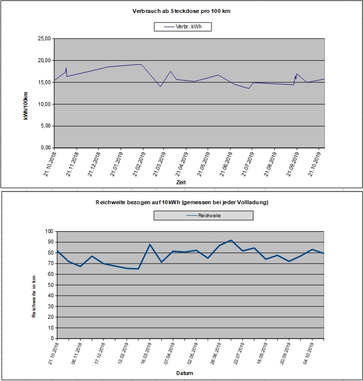

- Ampera-Fan
- Beiträge: 983
- Wohnort: Fürth/Odenwald
Re: Opel Ampera mit jetzt 300000 km
hier habe ich meine Daten als Diagramm

Der Verbrauch ab Steckdose ist auch mit Vorsicht zu genießen, weil je nach Außentemperaturen und Ladeleistung diese Energie auch schon verschieden ist.
- he2lmuth
- 1.21 Gigawatt !
- Beiträge: 5079
Aber der Verbrauch ab Steckdose ist das was zu bezahlen ist.
Die Ladeverluste variieren bei 6 10 16 Ampere. Außerdem wird bei unter +8 Grad die Batt geheizt.
- Markus Dippold
- Beiträge: 4603
Ja, das schon.he2lmuth hat geschrieben: 20. Nov 2019 11:41 Aber der Verbrauch ab Steckdose ist das was zu bezahlen ist.
Aber es ist nicht unbedingt dazu geeignet, den tatsächlichen Verbrauch des Fahrzeugs auf 100km zu berechnen. Da ist das interessant, was aus dem Akku kommt.
