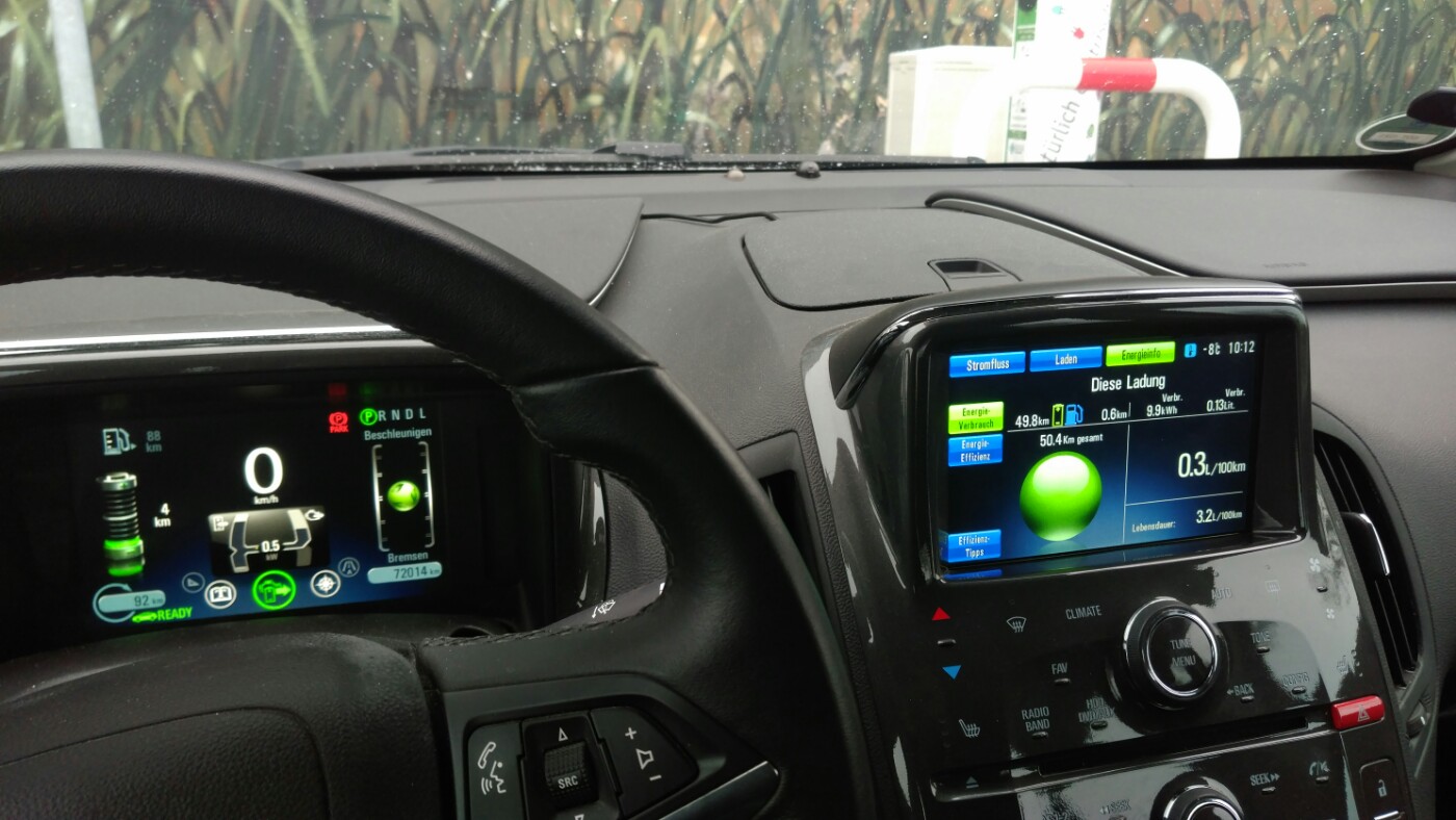

heute bei arschkälte von -8°C, hat die batterie ohne vorzuheizen 9,9kW hergegeben und gut 53km erlaubt.
die 600m REX ließen sich wegen benzinwartung auf dem weg zur tankstelle nicht vermeiden. sind aber unerheblich bzgl. der werte.
Ampera_MJ13_BattCapacity_8degfrost
gruß Obel

Und welche Batt hast Du??

eherlich gesagt, keine ahnung. die, die GM im Mai 2013 in die autos gebaut hat.
weil ich regelmäßig 10,x kW in der anzeige habe, bin ich immer von der 16,5kW batterie ausgegangen. hab letztens aber irgendwo gelesen, daß die 16,5er erst in späteren modelljahren kam.
ich weiß nicht, wie hart diese modelljahrsgrenzen sind. zb. habe ich das alte infotainment (mit festplatte), was zum MJ13 paßt, aber auch die mittelarmlehne hinten, die dem MJ14 zugeschrieben wird.
gruß Obel
