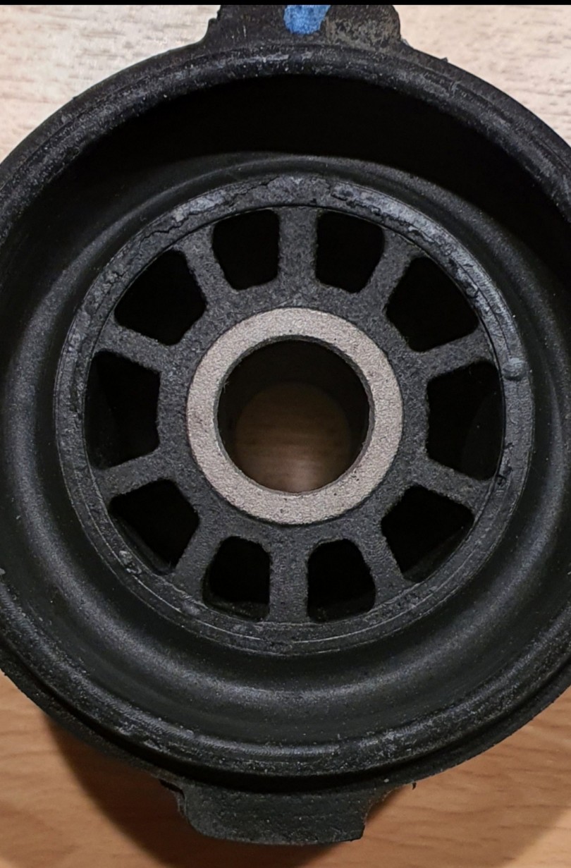

ich werde versuchen, die Lager morgen zu wechseln.
Was bedeuten die Ohren an den neuen Lagern? Die verbauten haben das nicht!
Geben die, die Einbauposition vor?
Dieter

Hier mal ein Bild von oben! Die Raster (Löcher) sind auch unterschiedlich groß!

Die "Ohren" sind die waagerecht Position.Hat die Achse in der Karosserieaufnahme wenn du die gelöst hast Längslöcher bzw. mehr Spiel dann ist eine Achsvermessung nötig.Zentrale Schraube Lager nur belastet festziehen sonst gibt's eine Vorspannung im Gummi!

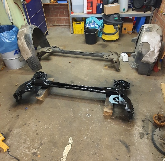

ich mußte die ganze Achse wechseln!
Das Lager, was ich bekommen habe, war das falsche. Auf Nachfrage bei mehreren Opel und Chevrolethändlern, bekam ich immer die gleiche Aussage, dass es diese Lager nicht einzeln gibt, nur die komplette Achse sei gelistet!

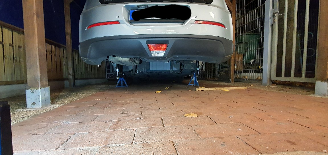

Ich habe mir am Samstag dann eine gebrauchte Hinterachse besorgt und diese Samstag Nachmittag und Sonntag eingebaut.
Boah ey, alles ohne Bühne, nur mit Wagenheber und Böcken! Das war eine schei... kriecherei! Hat aber irgendwie funktioniert!

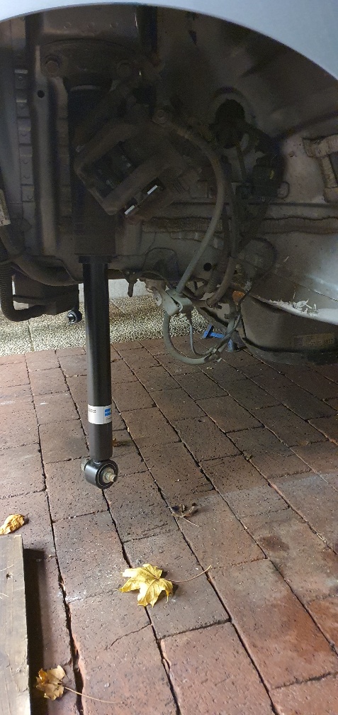

Hab mal ein paar Bilder gemacht!

also das was ich schon alles gewechselt habe, mußte sowieso neu! Die Bremsen haben ja mit Geräuschen nicht viel zu tun, die waren aber runter und mußten neu. Die Koppelstangen, O.K. waren wohl nicht kaputt aber das war ja kein großer Aufwand. Mit dem Wechsel der Stoßdämpfer, habe ich ne Menge anderer Geräusche weg bekommen. Das hat sich wirklich gelohnt!!! Das rechte Hinterachslager war ja auch sehr schwammig im Gegensatz zum linken. Also hat der Tausch der Achse auch seine Berechtigung gehabt.
