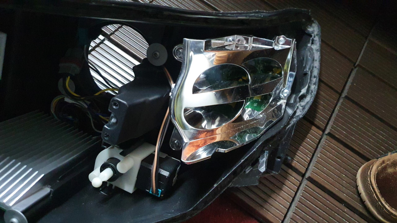

Re: Welche Beleuchtung ist nun die beste?
Es sind 4 LEDs.
- Ampischein.jpg (226.15 KiB) 6903 mal betrachtet
Würde man da ran kommen, wenn man das von hinten vorsichtig aufsägen würde?
- Martin
- Beiträge: 1839
- Wohnort: Halle / Saale
Ich würde sagen, nein. Da das Modul von vorne festgeschraubt ist.
