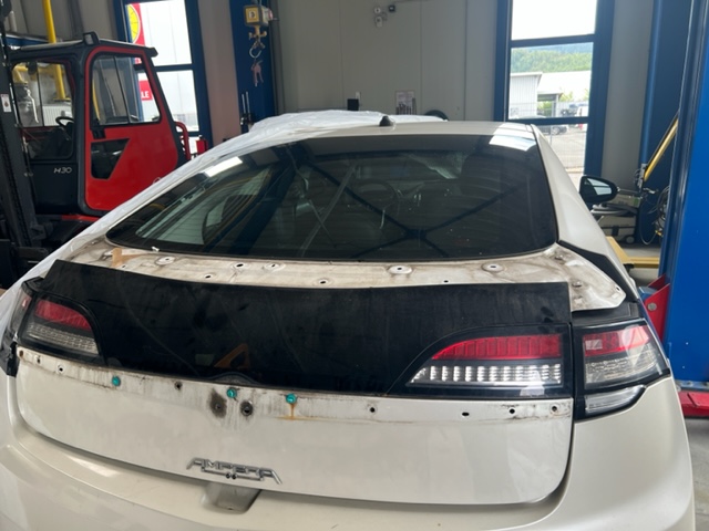

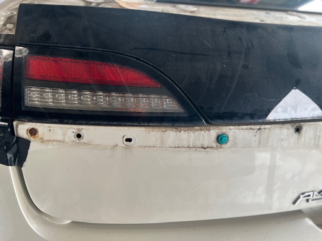

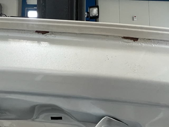

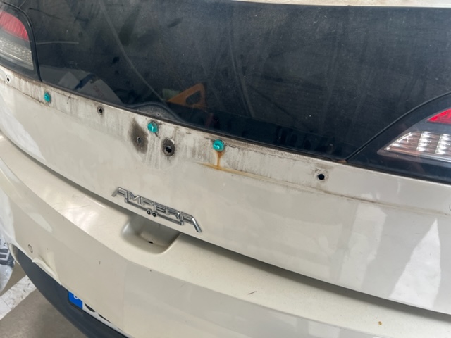

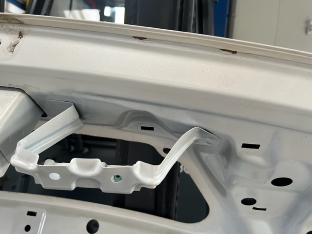

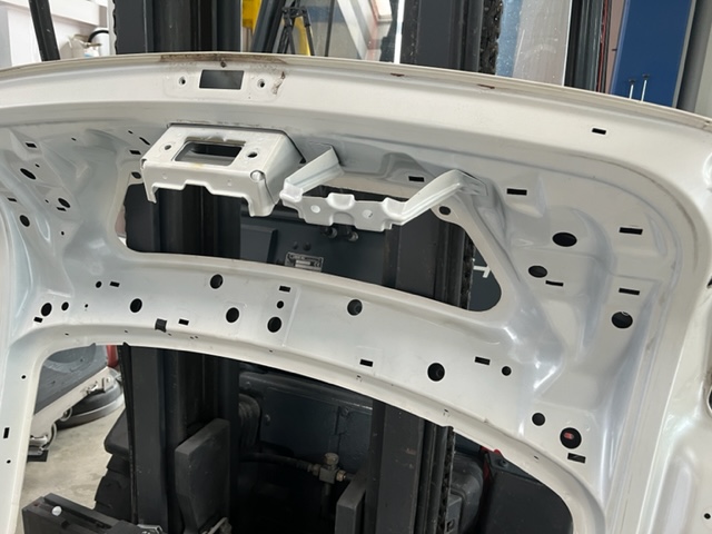

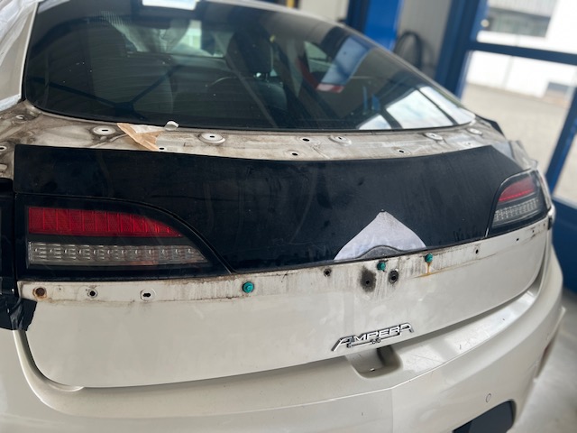

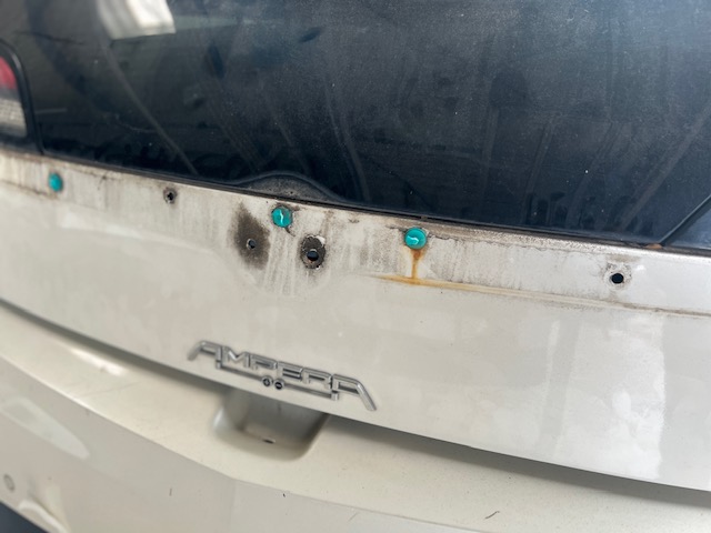

So nun ist mein lieber super Ampi wieder zu Hause...
Wurde auch Zeit.
Wie man auf den Foto´s sieht ging es der Heckklappe nicht mehr ganz so gut :D
Nun hat er ne neue..
