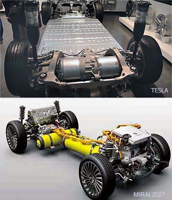

Noch ein Vergleich mit der komplizierten Technik eines H-PKW (neueste Version Toyota) mit einem Tesla.
