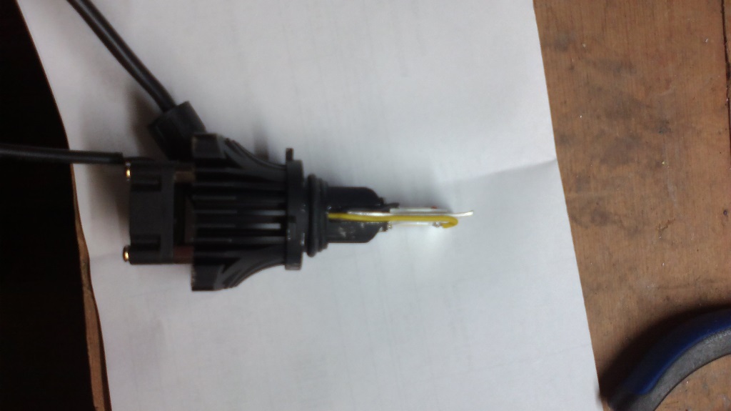

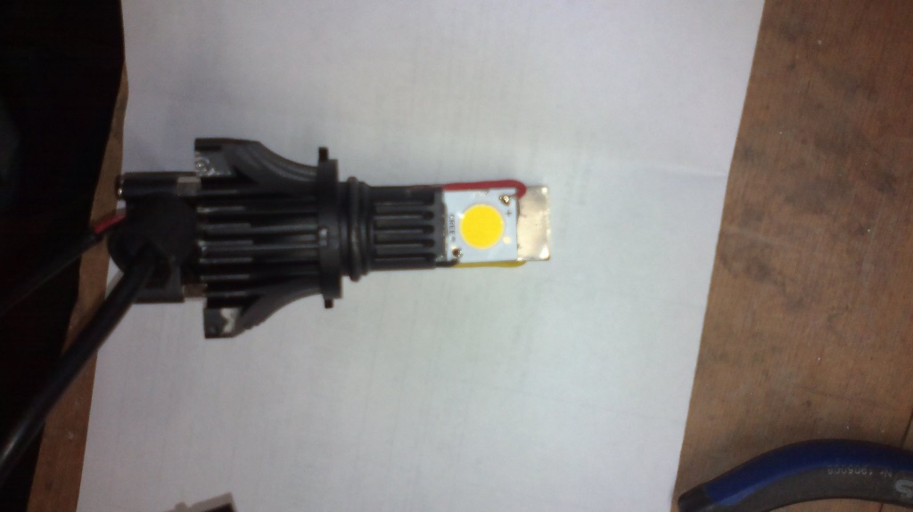

ich habe die modifizierten LEDs in meinem Ampera verbaut, allerdings hatte ich noch kein Schneetreiben um eine Aussage bezüglich des 'anpappens' zu machen.
Die LEDs werden aber auch warm....
siehe auch hier viewtopic.php?f=35&t=2283&start=100#p31171
Hier die Bilder von den modifizierten LEDs
