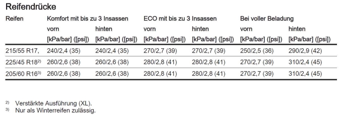

Moin,
ich weis nicht ob ihr das richtige Handbuch gelesen habt. ;)
Deshalb hier mal ein Ausschnitt des Amperahandbuches. *hihi*
Wo steht denn da das die anderen Reifen NICHT als Winterreifen verwendet werden dürfen?
Ich kanns nicht finden...
Es ist wie schon gesagt, nur der 205/60 R16 als Sommer bzw. Ganzjahresreifen ausgeschlossen!
Weil eben nur als Winterreifen zulässig.
Alle anderen größen haben diesbezüglich keine Einschränkung. :)
Nachtrag: Der 205/60 R16 ist jedoch der einzigste Reifen auf den zusätzlich auch Schneeketten drauf dürfen.

Hmmm,
Ok sehr gut gekontert. :) Ich blinde Nuss...
Was nu machen mit den zwei wiedersprüchlichen Informationen?
Eine Fußnote vergessen oder doch der Text nicht ganz korrekt?
Mal sehen was wird...
Ganz abgesehen davon das ich persönlich sowieso die R16 Variante nehmen werden (Kostengründe).
Bin wohl der 'ärmste' Amperabesteller =:D
