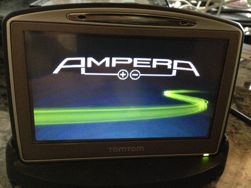

Habe nu' mein "Ampera-TomTom-Navi"! ;)
Startbildschirm
Startbildschirm
Ausschaltbildschirm
Ausschaltbildschirm
Und das alles hat mich VIIIEL WENIGER als 249.-€ gekostet... Habe einfach meinen uralten 520T "getunt"! Neueste Karte drauf... Einfach PERFEKT!!!

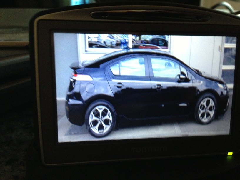

"Aktuell: 183'xxx Km!"
... "ENERGIE!" ;)

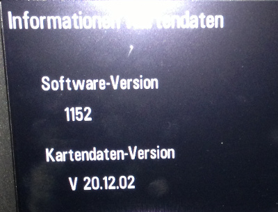

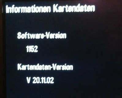

Das Navigationsupdate in der Zusammenfassung:
Das teure Päckchen (249 Euro) kommt mit FedEx aus den Niederlanden. Inhalt: 2 Daten-DVDs und eine Kurzbeschreibung. Via Email kommt ein Freischaltcode der scheinbar mit der VIN gekoppelt ist. Ich hatte eine falsche VIN bei der Bestellung abgegeben (O mit Null verwechselt) => Ein Mitarbeiter von Navteq rief an und klärte mich über die Verwechslung auf, er korrigierte die VIN und sendete mir den Code. Scheinbar muß es eine existierende VIN sein um einen Code zu generieren. (Bei Gelegenheit kann ich diese Annahme an einem anderen Ampera/Volt testen).
Beim aktivierten Ampera die erste DVD einlegen, es startet ein Dialog im Display mit der Abfrage des Freischaltcode. Anschließend dauert es ca 90 Minuten mit einmal Wechseln der DVD. Danach kommt eine Erfolgsmeldung und das Infotainmentsystem startet neu.
Ergebnis: Es sieht alles aus wir vorher, neue POIs wie z.B. Ladesäulen sehe ich nicht. In Config/Navi/Kartendaten ändert sich die Anzeige von
auf
Tja, viel ist das nicht. Die neuen Daten muss ich erst noch testen.
