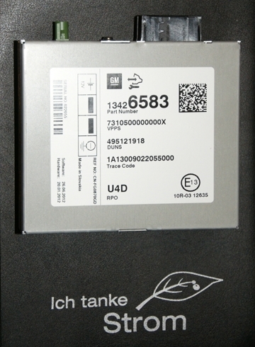

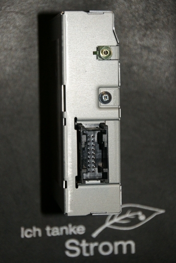

Ich habe heute mein Module bekommen. So sieht es aus.
Werde es Morgen dann im laufe des Tages auswechseln.

huschelmonk hat geschrieben:Ich habe heute mein Module bekommen. So sieht es aus.
Ist das gleiche wie meins, laut meinem FOH also nicht speziell für den Ampera gedacht sondern für Zafira und Insignia. Bin mal gespannt, ob Du die gleichen Ausfälle hast (also nach Ampera für ca. zwei Minuten ausschalten und dann wieder einschalten).

wo sitzt das Teil genau im Kofferaum, hinter der rechten Seitenabdeckung oder unter der Bodenplatte ?

huschelmonk hat geschrieben:Hallo Wolfgang,
Keine Ahnung, ich war beim Einbau leider nicht dabei. Ich vermute aber unter der Bodenplatte, weil der Meister meinen Kofferraum leer geräumt hatte, für die Abdeckung wäre das nicht nötig gewesen.

Hast du die Gelegenheit genutzt um Bilder zu nehmen, wo das Modul sitzt?
