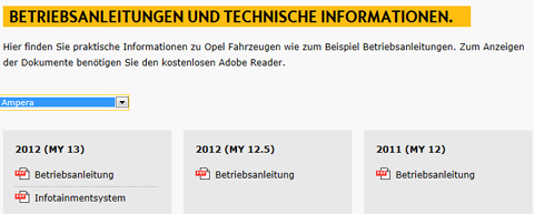

Hallo Tom
Es gibt mehrere Anleitungen, die hier im Forum verlinkt sind:
- die ursprüngliche Volt-Anleitung, englisch: http://www.wattgehtab.com/elektroautos/ ... ienen-2852
- Die erste Deutsche Ampera-Anleitung für den 2012er hier im Forum: viewtopic.php?f=2&t=79
Diese hat Beschreibungen (Menü) drin, die es nicht gibt.
- die die Anleitungen 2012er, 2012-einhalb-er, 2013er auf opel.at (auf opel.de muss man sich registrieren)
Die Version 2012-einhalb betrifft die Änderungen in den späten 12er Modellen, bei denen das -4° Problem gelöst ist und der RE am Ladekabel hängend nicht anspringt. zB der 12er-Ampera von unserem 'mark32'
