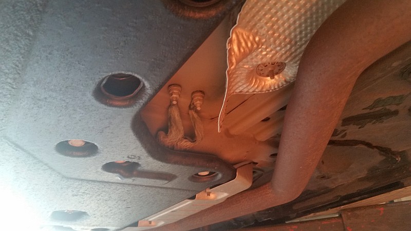

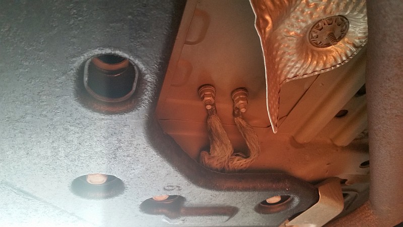

Boah habe extra einen Termin auf der Bühne gemacht,
trotz öfterem Aufsetzen scheint bei mir alles OK zu sein.... das waren die einigen Masse Punkte die ich finden konnte.
Komisch ist das bei mir alles komplett abgedeckt ist mit so einer Art Unterbodenschutz Platte.....
Das andere Ende scheint auch unversehrt habe etwas reingeleuchtet und dort keine Schleifspuren etc. zu sehen.
Ein bisschen anders sieht das schon alles aus, es ist auch alles mit einer bräunlichen Farbe überzogen.
Evtl habe ich Glück mit meinem Modell:
Interner Ampera / Vorführwagen Rüsselsheim Qualitätskontrolle:
interne Geheimnummer:
AMP-003-QAP-R-XXX
AMP-003-QAP-R-XXX

Re: Schutzmassekabel aus Abdeckplatte HV Batterie gerissen
Der schaut unten ganz anders aus. Diese schutzgleiter simd auch nicht vorhanden...
Das ist alles hochinteressant was da zum Vorschein kommt , wer hätte das gedacht das es da so gravierende Unterschiede gibt.
Wir brauchen mehr Fotos von verschiedenen Amperas Unten.
ich muss diese Schwarze Komplettabdeckung mal abschrauben dann wird es wohl ähnlicher sein

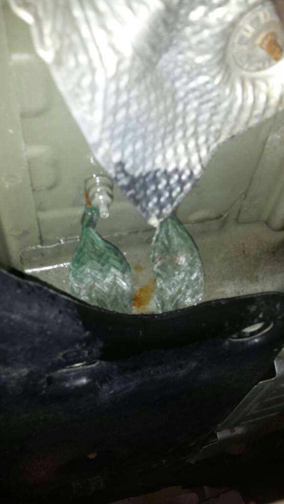

bash_m
- Beiträge: 192
- Registriert: 18. Nov 2013 20:00
Re: AW: Schutzmassekabel aus Abdeckplatte HV Batterie geriss
Bei mir schaut das so aus. MY12
Ich habe auch einen schwarzen Schutz.
@Bash_m:
meiner ist BJ 12
ist das lackiert oder ist die Schraube Nass?
meiner ist BJ 12

bash_m
- Beiträge: 192
Sie ist in der tat "nass" -> WD40 zur Vorsorge, dass nix rostet wenn man schonmal drunter istkingcopy hat geschrieben:@Bash_m:
