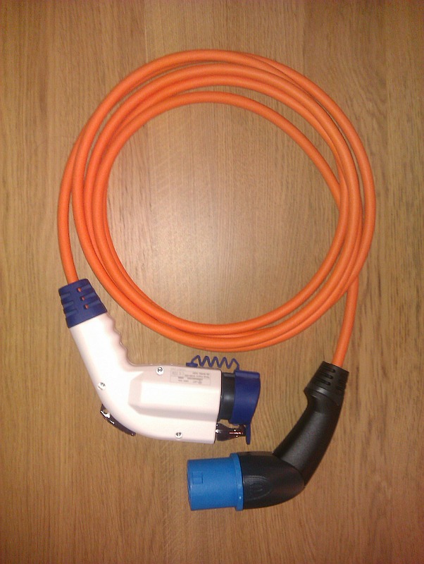

Mode 3 Ladekabel von Enovos Luxemburg (RWE).
425€, bereits erfolgreich getestet.
