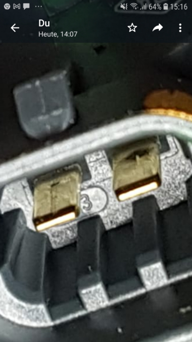

Also ich wollte gerade eben mal die Leitungen zum Kühlmittelsensor durchmessen, ich finde aber nicht die Pins 32/33 am Stecker X1 des HPCM2. Vielleicht bin ich zu blöd, aber ich sehe keine Beschriftung am Stecker. Gibt es irgendwo ein Bild der Steckerbelegung oder wo genau finde ich die Beschriftung?
Verfasst: 14. Feb 2022 19:11
von Andreas Ranftl
Im Steuergerät seitlich der Pins und Steckerrückseite zerlegen,da stehts.

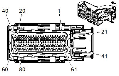

Ohne den Sitz auszubauen bekommt man kaum nen ordentlichen Blick drauf und auf meinen Handyfotos sehe ich da leider auch nichts. Habe online ein Bild gefunden - vielleicht kann da ja jemand mal markieren wo die Beschriftung zu finden ist bzw. ab wo ich die Pins 32 und 33 zählen muss (klar, dass ich dann entsprechend an den Pins am Stecker messe)?

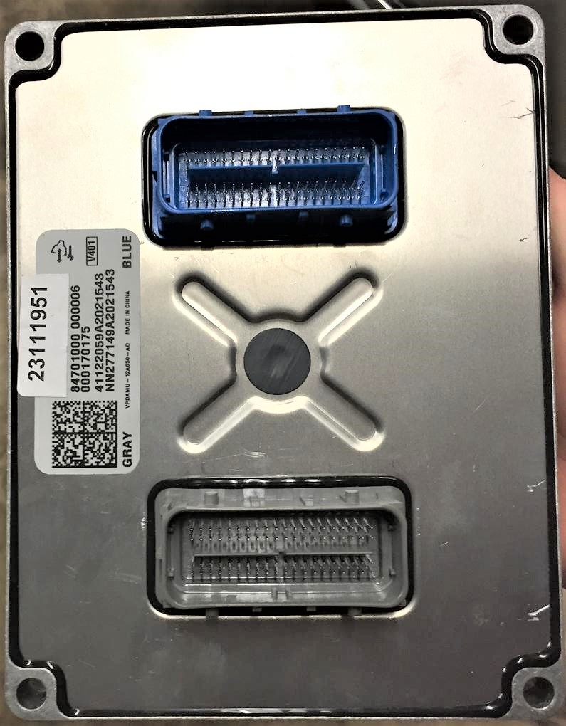

Verfasst: 15. Feb 2022 17:23
von Andreas Ranftl
Ich kann sogar die Nummern auf dem schlechten Bild erkennen,links und rechts je Pinreihe,nimm eine Lupe dann :idea:
Blauer Stecker ist der X1 :!:
hpcm stecker.JPG (38.83 KiB) 3555 mal betrachtet
