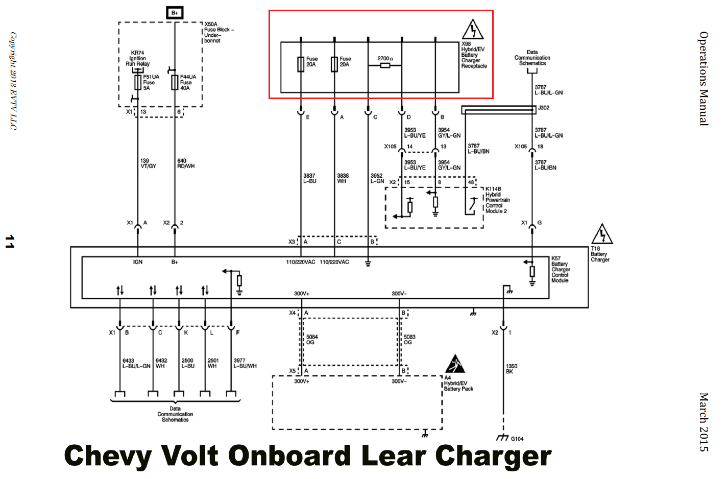

LambdaCore 21
Beiträge: 1246
Re: moin, liebe Forumsmember
Beitrag von LambdaCore 21 »
STdesign hat geschrieben:
Weißt du, ob diese AC- oder DC-seitig vom Ladegerät verbaut ist?
Habe eben das Dokument per Zufall gefunden, die 20A Sicherung ist AC-seitig in der Ladebuchse selbst verbaut
STdesign
Beiträge: 673
Beitrag von STdesign »
Danke! Sehr interessant.
Dann kann man quasi anschließen, was man möchte. Wie erwartet, eigensicher aufgebaut.
Beste Grüße, STdesign
