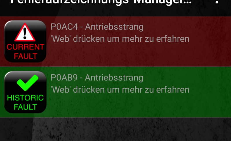

Es ist immer der gleiche Fehler P0AB9 (und der für die Kontrollleuchte):
LambdaCore 21 hat geschrieben: 15. Feb 2023 18:33
[...] Fehler ausgelesen :arrow: Es ist nur einer aktiv: DTC P0AB9 Hybridsystem Leistungsverlust
LambdaCore 21 hat geschrieben: 24. Nov 2024 23:12
Der Fehlercode vom Rex hat sich übrigens nicht verändert, ist der Gleiche wie letztes Mal:
Laut meinem Wissenstand ist die Hochvoltbatterie verantwortlich, den Rex anzuwerfen

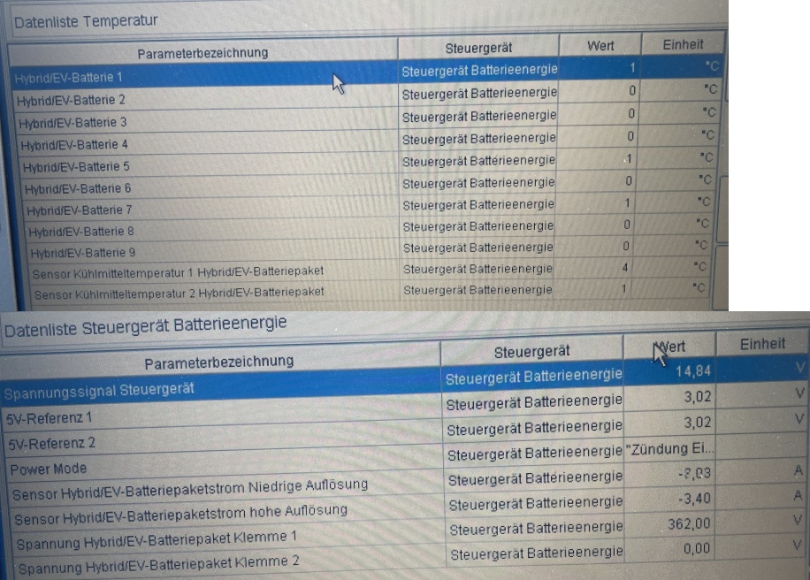

Anwerfen immer nur Fahrmotor 1,also Inverter zuständig.
Springt der Generator an wenn READY und du Haube öffnest?Oder dreht Fahrmotor 1 den Generator ohne dass er anspringt?Dazu müssen auch Getriebeölpumpe laufen und die Kupplungen für Generator-Fahrmotor verbunden sein,also ohne Druck kein durchdrehender Generatormotor.
Batterie müsste Innenraumheizung,Kompressor,DCDC Wandler im READY Mode antreiben können bzw Spannung Batterie unter Last messen in Datenliste Antriebsbatterie oder HPCM2.
Der Benziner sprang bisher immer an, wenn ich die Motorhaube geöffnet habe. (3x gemacht seit dem Fehlerbild)
Andreas Ranftl hat geschrieben: 26. Dez 2024 14:53
Ampera war im Freien ein paar Tage ausgekühlt, vorhin habe ich bei +1°C Außentempereatur den Ampera angemacht und Sitzheizung sowie Klimaanlage angemacht.
Innerhalb weniger Minuten hatte ich alle Werte fotografiert, in diesem Zeitraum ist Zelle 1 von 3,87 V auf 3,82V gesunken. Generell hatte ich den Eindruck, dass die Zellenwerte aller Zellen ein bisschen runtergehen, während ich die Fotos schoss:
