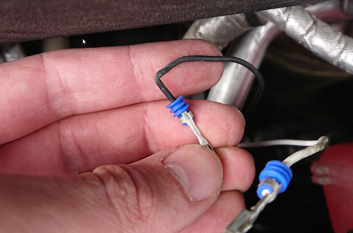

badtaste hat geschrieben: 5. Jul 2022 14:24 So, jetzt hatte ich immerhin ganze vier Monate Ruhe, und da ist er wieder, der gute P1FFF. Ich werde nochmal nachmessen, aber vielleicht jetzt doch mal den Stecker ersetzen?
Tatsächlich doch ein Kabelbruch! Da hat mein Gewackel und Gebiege am Stecker vor ein paar Monaten eigentlich gar nichts gebracht und ich hatte Glück, dass es vier Monate "gehalten" hat...
20220706_ 201241-DSC_1476.JPG ‎- Fotos.jpg (100.26 KiB) 2747 mal betrachtet
Habe es repariert und nach Andreas Ranftls Ratschlag alternativ befestigt:
Andreas Ranftl hat geschrieben: 17. Aug 2020 21:42 Beim Sensorkabel gibts durchaus eine Verbesserung die ich euch ans Herz lege.Clip an der Klimaleitung entfernen und Leitung im "S" Richtung Kühlergebläse verlegen und an einer Strebe des Gebläsemotors mit Kabelbinder fixieren.Die Bewegung der kompletten Antriebseinheit zerrt nun nicht mehr am Stecker knickend hin und her,sondern reduziert sich auf minimale Verdrehung des "S".
Für die Fälle die bereits gebrochen oder stark oxidiert sind einfach von vorne mit einer Nadel die Pinsicherungen eindrücken,Deckel Steckerrückseite ab und Pins rausziehen.Dann Crimpung Dichtungen öffnen-Dichtung zurückziehen und Pin vom Kabel bündig an vorderer Crimpung trennen-gesundes Kupfer im Kabel soweit suchen,abzwicken und abisolieren,mit Pin verlöten,Dichtung nach vorne,Crimpung wiederherstellen,Pins mit Spray behandeln,Sicherung hochbiegen und wieder rein ins Gehäuse.

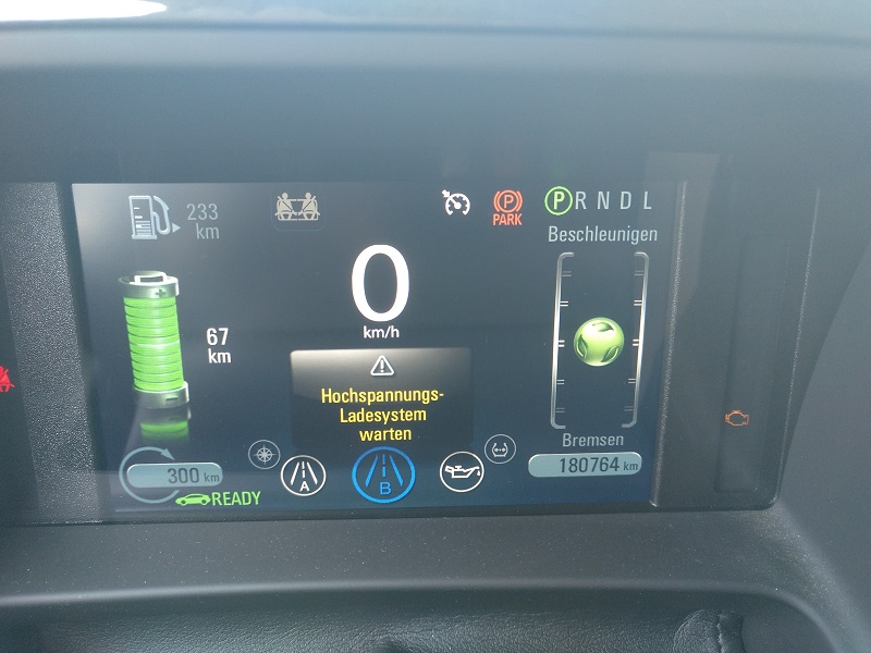

So, 15 Tage nach Akkukühlmitteltausch hatte ich heute Nachmittag die Meldung.
Zum Glück erst, nachdem der Akku voll geladen war.

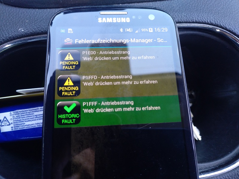

Fehlercodes:
Ich konnte sie aber löschen, Meldung ist weg.
Tja, was könnte der Auslöser gewesen sein?
Ich habe den Ampera danach die ganze Zeit waagrecht stehen gehabt. Kühlmittelstand sieht eigentlich ok aus.
Die Hitze? Und gleichzeitig geladen, während der Ampera in der steilen Einfahrt stand?
Fakt ist, daß ich das Problem vor dem ersten Kühlmitteltausch, der nach 5 Jahren erfolgte, nicht hatte. Erst danach fingen die Probleme an, der damalige Kühlmitteltausch ging jedenfalls gründlich schief.
Ich bin gespannt, ob das in den kommenden Tagen, Wochen erneut und gehäuft auftritt.

Nach dem Service, und dem damit verbundenen Wechsel der Kühlflüssigkeit für den Akku, ist auch bei mir der allseits "beliebte" Fehler, "Hochspannungsladesystem warten" aufgetreten :x . Bin keine 500 km seit dem Service gefahren. Hatte an einem Ortsende voll beschleunigt und :idea: , der Fehler war da :evil: . Der Kühlmittelstand ist OK. Hatte auch nicht gleich Zeit mich um das Problem zu kümmern. Gestern habe ich dann mein Diagnosegerät angesteckt, und siehe da, ich konnte den Fehler ohne Probleme löschen. Mal schauen wie lange das so bleibt. Das Problem hatte ich auch schon beim ersten Kühlmittelwechsel vor 5 Jahren. Schönen Sonntag allerseits, Lothar
