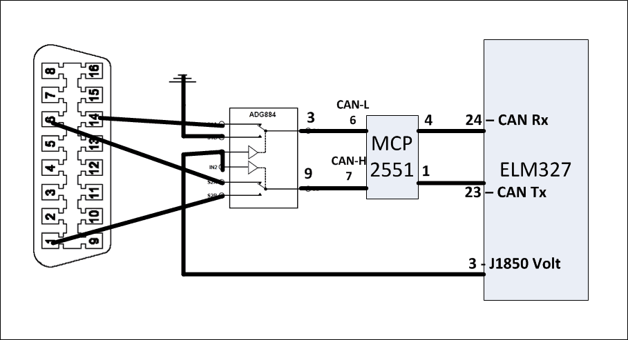

Hallo Bastler
Ich bin leider im Winter auch zu fast nichts gekommen. Zuviel andere Sachen zu tun und natürlich auch zu kalt für stundenlanges loggen
Vielleicht hilft das hier jemanden. Ich habe mir mal Gedanken gemacht, wie wir den SWCAN auch mit dem billigen ELM loggen bzw. ansprechen können. Anbei eine kleine Schematic, wie man mit einem einfachen switch (SPDT), z.B. ADG884, zwischen normal CAN (Pin 6/14) auf den SWCAN (Pin 1) umschalten könnte. Sollte eigentlich funktionieren. Ich muss das aber auch erst in meinen billig Bluetooth Elm für 15 Euro (Amazon) reinlöten. Vielleicht am Wochenende.
Ich habe hier einfach das PIN 3 vom ELM (J1850 Volt) genommen, um zwischen den Pins hin-und-her zuschalten. J1850 brauchen wir nicht beim Ampera.
Das steuert man dann mit dem "PP12" Kommando, dann gibt Pin 3 0V oder 5V aus.
Den SWCAN konfiguriert man dann mit (hab ich aus den Internet):
Wie gesagt, muss es auch erst noch zusammenlöten.
LG
Gecko
Code: Alles auswählen
"ATPP 2D SV 0F", // baud rate to 33.3kbps
"ATPP 2C SV 40", // send in 29-bit address mode, receive both(0x60) just 29 (0x40)
"ATPP 2D ON", // activate baud rate PP.
"ATPP 2C ON", // activate addressing pp.
"ATPP 2A OFF", // turn off the CAN ERROR checking flags used by wakeUp()
"ATWS", // reset chip so changes take effect
"ATSPB", // set protocol to B (user defined 1)
"ATH1", // show headers
