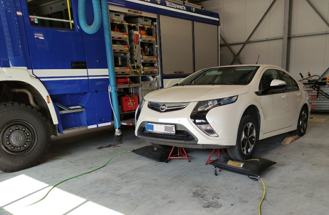

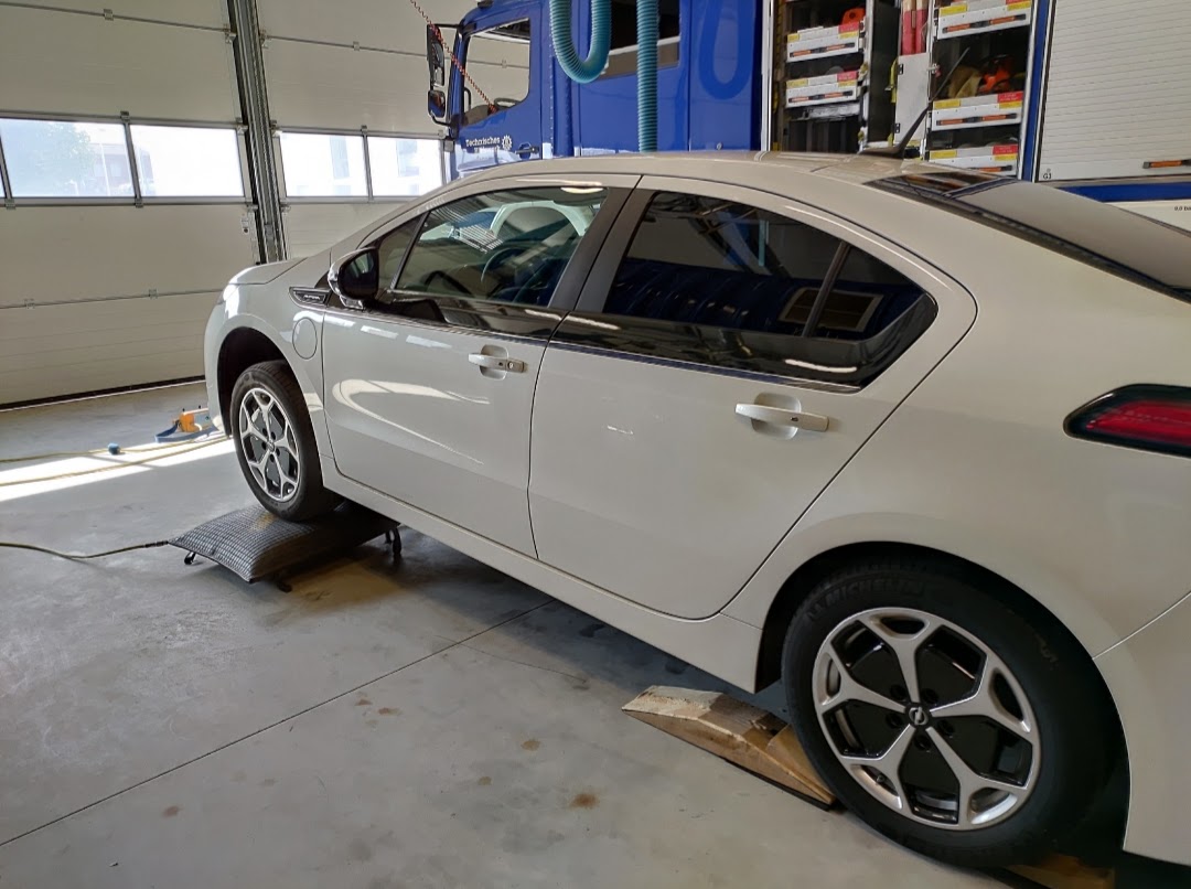

So nach dem der Hochspannungs-Ladesystem Fehler ja mittlerweile beseitigt ist, habe ich heute auch die defekte Antriebswelle getauscht.
Hat alles gut geklappt, wenn diese auch sehr sehr fest im Getriebe saß und einiges an Zeit kostete sie abzubekommen.
p.s.: da ich leider keine Hebebühne habe, habe ich einfach 2 Hebekissen genommen 😁

Das mit den Hebekissen ist ja auch ne coole Idee!
Der Tausch war bestimmt nicht anders als bei einem herkömmlichen Auto, oder?
T.H.S
Beiträge: 414
Registriert: 18. Apr 2013 08:43
Wohnort: Rastatt
Re: [T.H.S] Lithiumweißer Ampi
Beitrag von T.H.S »
:lol: ja ich wollte höher als mein Wagenheber kann, da ich keine Hebebühne habe, nutz ich halt wozu ich Zugriff habe 😂.
Ja der Wechsel ist nicht anders als bei anderen Fahrzeugen. Habe etwas klopfen müssen (mit viel Gefühl) damit die Antriebswelle aus dem Getriebe kam, saß super fest, mit reinem Hebeln mit einem Montageeisen kommt man da nicht weit. Der Träger ist direkt drunter, wenig Platz zum Arbeiten/Hebeln. Von unten in Richtung Rad mit dem Montageeisen an der Antriebswelle geklöpfelt, dann kam sie endlich raus 👍. Die neue wird nur eingesteckt, es hört auf zu Tropfen, alles dicht, Dexon 6 nachgefüllt und gut ist.
