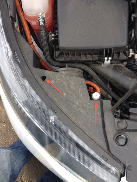

Hier ein Bild vom dreieckigem Durchgangsloch zur Schraube (rechter Pfeil). Daneben kann man ein Symbol sehen, welches auf die Höhenverstellung der Scheinwerfer deutet. Weiter unten ist die weiße Kunststoffschraube (nicht im Bild zu erkennen).
Der rechte Pfeil zeigt die Seitenverstellung für den Scheinwerfer.

Weißer Volt hat geschrieben:Hier ein Bild vom dreieckigem Durchgangsloch zur Schraube (rechter Pfeil).
Linker Pfeil, wahrscheinlich...

Bei Meinem ist es die große weiße Stiftschraube in die ein Kreuzschlitzschraubendreher hineinpasst: 3 Umdrehungen nach links, perfekt.

Natürlich meinte ich linker Pfeil. Sorry.

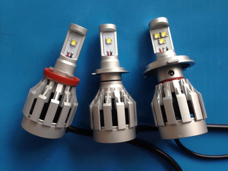

So ich hätte da was neueres an LED Technik anzubieten...
Lieferzeit 4 Wochen oder so...
Die LEDs produzieren pro Leuchtmittel 2000lm, sind wesentlich kleiner als die in der Vorgängerversion und der LED-Treiber ist keine Extrabox mehr die verstaut werden muss sondern ist im Kühlkörper integriert. :)
Ob es für den Ampera passt kann ich demnächst sagen wenn die Probeteile da sind.
Interessenten können sich gerne Melden für 80€/Paar incl. Versand würden die Teile über den Tisch gehen.
Verfügbar für alle Sockel außer 9012.... da würde aber der 9006 passend sein.
Lichttemperatur ist Wählbar im Bereich 4000K - 6500K
