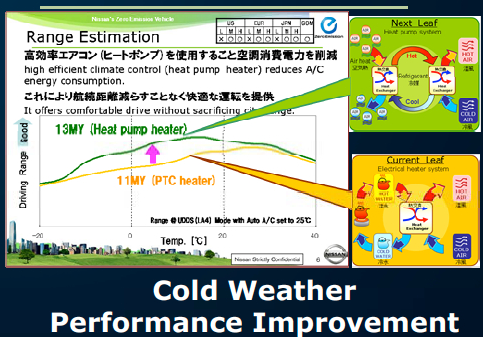

Nochmal zum Thema "Wärmepumpe":
Im Netz habe ich dies gefunden vom Nissan Leaf:
Die Wärmepumpe funktioniert also auch bei tiefen Temperaturen.
Zum Bolt:
Ich habe keine Hinweise gefunden, dass der Bolt eine Wärmepumpe hat. Und ich denke, er wird auch keine haben sondern nur eine einfache Widerstands-Heizung.
