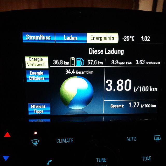

Bei der Rückfahrt war mir die App eine gute Hilfe. Auch bei mir startete der Motor kurz. Ist natürlich nicht ideal. Einmal brach die Verbindung ab, nach Neustart war alles wieder gut. Die App finde ich toll.
Niedrigster Wert bei der Rückfahrt -23°C !!!
Leider etwas verschätzt, bin mit 3km Restreichweite angekommen. Rückfahrt ging es auch nach "oben".

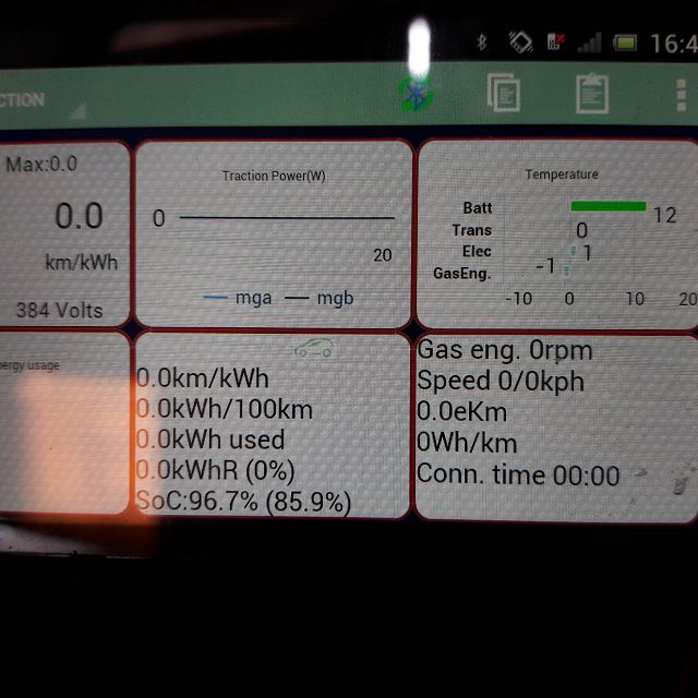

Soeben Akkutemperatur überprüft. Alles im grünem Bereich. Heisst, Akkuheizung war seit gestern Nacht mehrmals aktiv, da ja Saukälte.
Ist also evtl. so, dass nach x Tagen Standzeit diese nicht mehr einschaltet!? Softwarebug? So gewollt? Ergibt keinen Sinn für mich.
