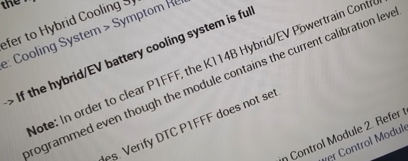

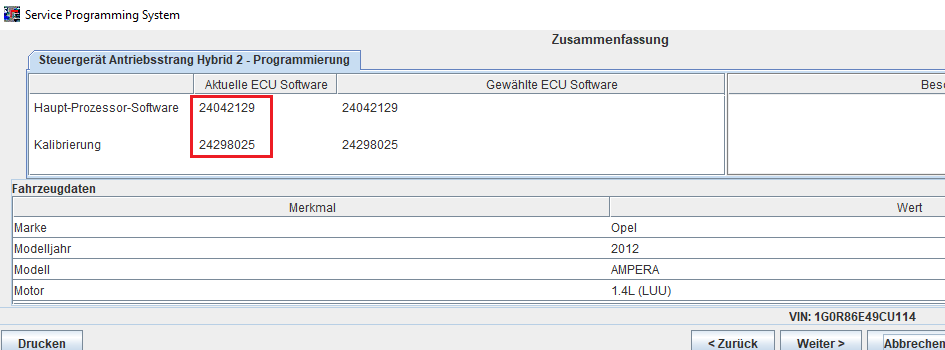

So, ich melde mich zurück. Kurzfassung: nur HPCM2 flashen hat funktioniert
--> Batterie leer, P1FFF nicht löschbar (Torque)
--> Servicemodus, P1FFF nicht löschbar (Torque)
--> normaler Modus mit angestecktem Ladekabel, P1FFF nicht löschbar (Torque)
--> 12V Batterie 15 Minuten abklemmen, P1FFF danach nicht löschbar (Torque)
64€ SPS Abo für 2h und flashen, innerhalb ca. 4 Minuten war das Ding bereits fertig (über Ethernet).
Die Firmware war genau die Gleiche, wie bereits installiert, und das TIS hat nicht mal drüber gemeckert
Mein Fazit: bei dieser Firmware scheint der Fehler nicht löschbar zu sein
