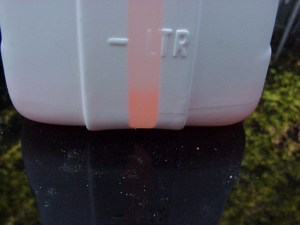

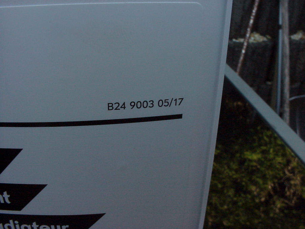

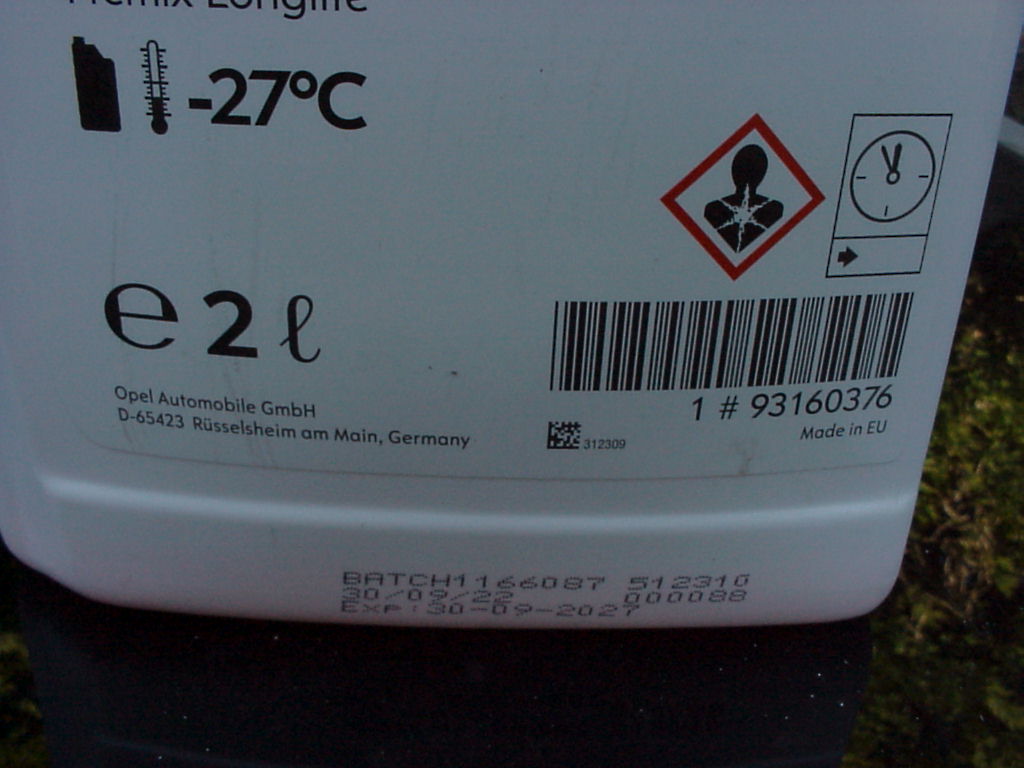

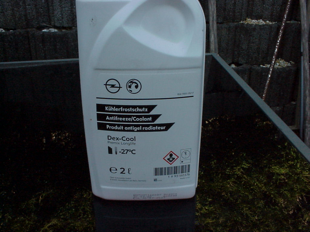

Vermutlich ist es dieses kann das jemand bestätigen. :D
Harvey
Beiträge: 295
Wohnort: Lennestadt
Beitrag von Harvey »
Harvey
Beiträge: 295
Wohnort: Lennestadt
Das falsche einfüllen tötet den Akku !!!!! von blau ist sowieso nicht die Rede Farbe siehe Foto´s...
Ohne Bestätigung anderer Forumsteilnehmer ist auch dieses Mittel falsch vermute aber das es passt. :!: :!:
elektrokanake
Beiträge: 35
Registriert: 24. Jun 2018 11:07
Beitrag von elektrokanake »
Das ist das original Kühlmittel für die Ampera, es passt sicher. Ich suche aber eine alternative, weil das original nicht mehr zu finden ist.
