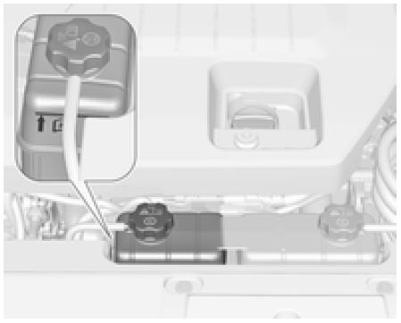

Ja. Indirekt durch den Generatorstrom, aber die Kühlkreisläufe des Rex und der Batterie sind nicht mit einander verbunden. Deswegen gibt es ja auch drei Einfüllstutzen.georgk111 hat geschrieben:Akku wird mit dem Strom vom REX erwärmt und Innenraum von der Abwärme des REX, steht hier hier in irgend einem Thread...
