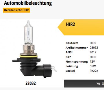

Hallo Leute, habe ja vor geraumer Zeit geschrieben, dass ich Kontakt zu einem Lampenhersteller aufgenommen habe. Gerstern wurde mir gesagt, dass es bald eine Alternative zu den angebotenen Leuchtmittel HIR2 mit px22d-Sockel geben wird. Werde dazu Mitte September eine Info erhalten. Hoffentlich werden damit unsere Erwartungen erfüllt. Bleibe dran. Halte Euch auf dem Laufenden. Trotzdem wäre es toll zu hören, wie es mit den LED-Lampen weitergeht. Danke Euch. Bis bald.

Hallo Leute, jetzt ist es wahr geworden. Wie auf der webseite des Herstellers vosla zu sehen. Es gibt eine +30%-Lampe für unsere Fassung HIR2 px22d. Na das ist ja doll - oder. Bin noch im Gespräch mit dem dortigen Produktmanger, wollte Euch aber schon jetzt mal kurz berichten. Weiteres dazu später. Die
Lampen werden wohl als Neuerung auf der "Automechnika-Messe" in dieser Woche präsentiert. Isch
freu mir... :roll:

Bolli hat geschrieben:[…]Wie auf der webseite des Herstellers vosla zu sehen. Es gibt eine +30%-Lampe für unsere Fassung HIR2 px22d. […]
Die + 30% Angabe kann ich leider nirgends finden: http://www.vosla-german-lighting.com/de ... HIR2&name=
Eine Lichtstrom-Angabe (Lumen) gibt’s auch nicht. :?

Jetzt habe ich besagte Lampe in deren Shop gefunden: http://www.vosla-shop.com/epages/642531 ... ucts/28432
