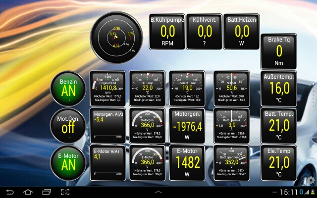

Hab mir die beiden auch mal gegönnt! Ist schon toll was man da alles auslesen kann!!!
Gerade Probefahrt gemacht, brauche noch etwas feintuning am layout. Und ich muss noch einen besseren platz für das Tablet finden. Über der Mittelkonsole nimmt es do h reichlich Sicht weg!?
Ach ja wegen der CVS Datei.... meint Ihr mit "versteckt" = geroutet ???? (hab den Ordner nur als superuser gefunden...)
