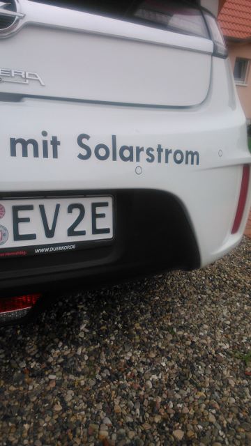

Die Begeisterung für den Ampi kennt keine Grenzen. :D :D Nun beim zweiten Anlauf hat es geklappt, das neue E-Kennzeichen ist da. :D :D Der Leiter von der Zulassungsstelle hat sich noch persönlich entschuldigt, dass das bei dem ersten Mal nicht geklappt hat. Der Leiter meinte noch, dass ich der erste mit dem E-Kennzeichen wäre und dass er sich beim TÜV nochmals erkundigt hat. Weitere Gründe wurde mir nicht erläutert, was mir auch in dem Augenblick egal war, ich hielt die neuen Schilder mit Freude in den Händen. :D :D
