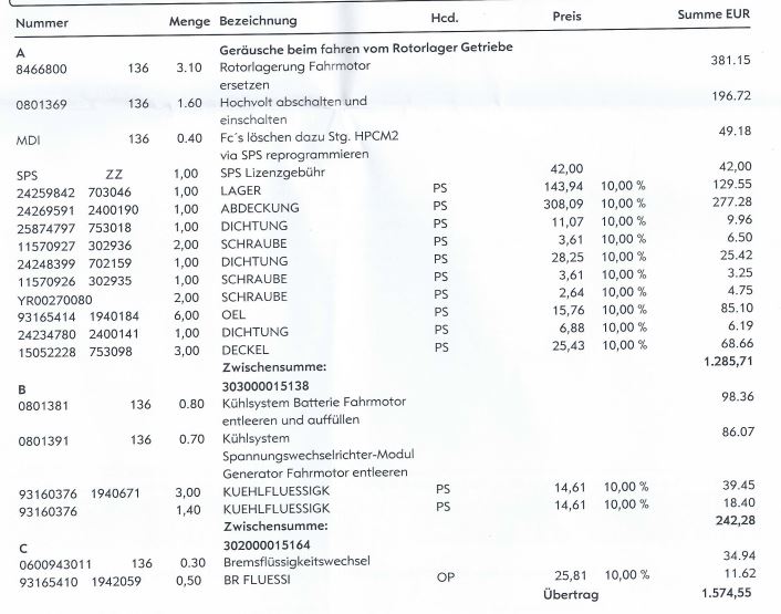

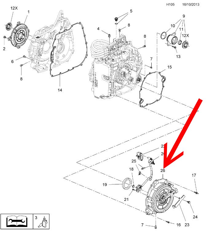

Nachdem ich nun ein gutes halbes Jahr mit dem Heulen die Fußgänger aufgeschreckt habe, habe ich das Lager nun tauschen lassen. Kostenpunkt gut 1420€ bei Auto Jacob in Rüsselsheim. Kann jemand erkennen, ob es sich bei "Abdeckung" um das Teil handelt, in dem das Lager sitzt?
Ich habe übrigens einen kurzen Blick auf die Garantierechnung aus 2020 erhaschen können, leider in der kurzen Zeit keine Details zu den Arbeiten einsehen können. Opel wurden dafür damals ca. 980€ in Rechnung gestellt. Na ja, ich hoffe der zweite Austausch ist dann jetzt endlich auch der letzte...
Loader230V
- Beiträge: 391
- Wohnort: 92648
Re: Lagerschaden - Datenthread
Der Deckel ist der da.....
