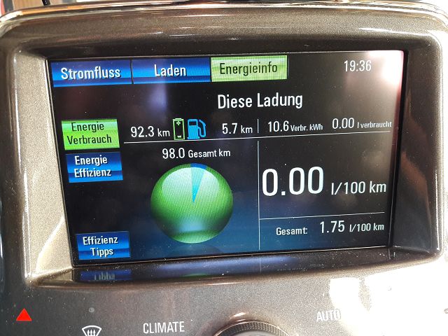

Ich verstehe auf dem Bild nicht wie man 5,7 km mit Benzin fährt und 0,00 l Verbrauch hat !!

Beiträge: 4603
Re: MyVoltHold App (ERDTT-Abschaltung und höhere SOC-Nutzung
Da gibt's mehrere Möglichkeiten.
- Du schaffst es mit Ach und Krach mit Strom über die Bergkuppe, es wird schon auf Spritmodus umgschaltet, vllt. zuckt der Verbrenner mal ganz kurz ... und dann geht es nur noch bergab. All diese Kilometer werden den Spritkilometern zugerechnet, obwohl fleißig rekuperiert wird.
Trick: Nach kurzer Strecke anhalten, Ampera aus, wieder ein, und schon geht's mit Stromkilometern weiter.
- Mit MyVolthold den Verbrennerstart unterbinden und den Akku bis 16% leer fahren. Da aber der Engine-Request da war, werden die Kilometer den Spritkilometern zugerechnet.
- 1,6km habe ich selbst schon mit ganz sachten rechtem Fuß und VMax<30km/h geschafft, ohne daß der Verbrenner angesprungen ist, obwohl Akku leer und diese 1,6km den Spritkilometern zugerechnet wurden.
RoterBaron
Beiträge: 1029
Wohnort: Dauenhof / S-H
Beitrag von RoterBaron »
Bei mir gibt es da eine Strecke, wo ich keinen Stören kann. Da hab ich auch schon fast 3 Km geschafft, dann geht der REX aber auch unter 30 km/h an.
