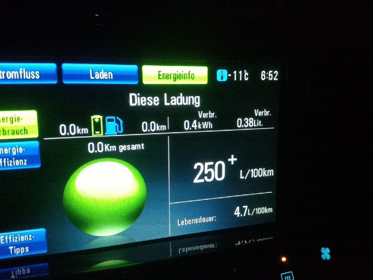

Nun dürfte es ja bei einigen so weit sein - egal ob -4 Grad-Schwelle oder weniger.
Bin heute während der Standheizungslaufzeit eingestiegen - vor der Abfahrt hatte ich diese sensationell sparsame Verbrauchsanzeige:
RoterBaron
Beiträge: 1029
Wohnort: Dauenhof / S-H
Re: Winter und das -4°C Problem
Beitrag von RoterBaron »
Heute Morgen wollte ich die Standheizung "eingesteckt" aktivieren und beim Wagen sprang gleich der REX an. Das hatte ich eigentlich noch nicht beobachtet. Evtl. kommt es daher, dass ich den Wagen gestern "uneingesteckt" angemacht habe und da auch der REX sofort angesprungen ist. Da hatte ich den Wagen nur kurz an und evtl. hat er sich gemerkt, dass der REX-Lauf aus temperaturgründen noch nicht fertig ist. Ich werde das mal morgen wiederholen und berichten. Die Aussentemperatur war gestern und heute morgen bei -7 °.

Tja. Hast wohl doch einen Tanklaster drangedockt gehabt? ;)
