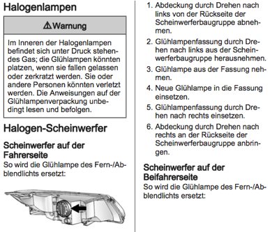

Habe nächsten Monat Inspektion und würde die neuen Lampen gerne verbauen.
Wie aufwendig ist der Austausch, wie bei manchen Autos erst Motor "ausbauen"
Lieferzeit?
Hat die schon jemand im Einsatz?
Zulassungstechnisch dürfte ja alles ok gehen, oder?

Die Halogenlampen kann man selber wechseln:RibbertD hat geschrieben:Habe nächsten Monat Inspektion und würde die neuen Lampen gerne verbauen.
Wie aufwendig ist der Austausch, wie bei manchen Autos erst Motor "ausbauen"?
P.S.: Für was eigentlich noch Betriebsanleitungen bei modernen Autos mitgeliefert werden, erschließt sich mir nicht. Reine Ressourcen-Verschwendung.

Danke für die Hilfestellung, hatte nicht damit gerechnet, dies in der Betriebsanleitung zu finden, war wohl zu bequem, aber inspiriert ja alle Leser. Der Opeltechniker hatte dies auf mein Befragen noch nie gemacht.Joachim hat geschrieben:Die Halogenlampen kann man selber wechseln:RibbertD hat geschrieben:Habe nächsten Monat Inspektion und würde die neuen Lampen gerne verbauen.

Wer schon einmal selbst Beleuchtungen in verwinkelten / verbauten Motorräumen gewechselt hat, der weiß, dass auch eine Bedienungsanleitung oft mehr graue Theorie, als Praxishilfe ist.
Ich stelle mich bei defekter Beleuchtung grundsätzlich als handweklich ungeschickt hin, denn ich habe schon einmal beobachten dürfen, wie ein Mechaniker von mir gekaufte Leuchtmittel in eines meiner Fahrzeuge montieren durfte. Der hat geflucht wie ein Wilder und hat mehr als 1/2 Stunde gebraucht und das trotz Lesens der BA!

Gilt aber nicht für den Ampera.
