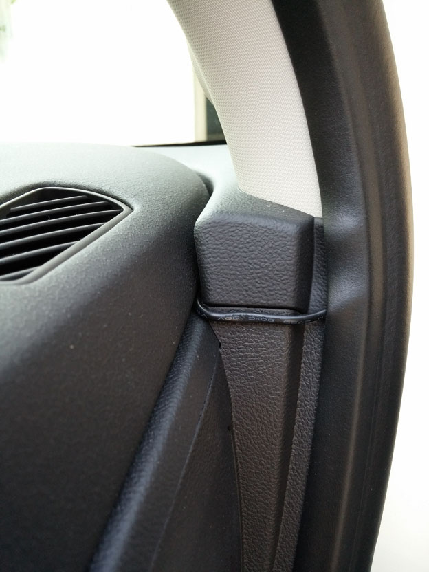

- Übergang des Kabels vom Türgummi zum Arnaturenbrett.
- DashCam2.jpg (111.1 KiB) 15352 mal betrachtet

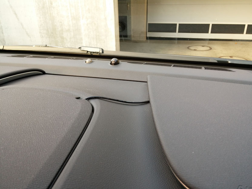

- Da das Kabel hinter der Airbagabdeckung durchgeführt wird, ist das die einzige Stelle, wo es sichtbar ist.
- DashCam3.jpg (102.94 KiB) 15352 mal betrachtet

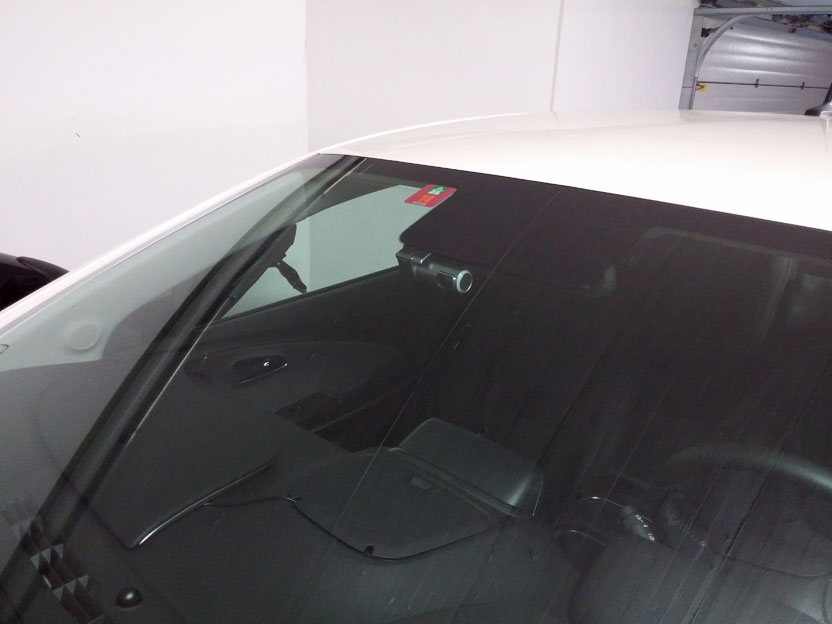

- Sicht auf die Frontscheibe. Die neuen Modelle von BlackVue sind schwarz, so dass die Kamera von aussen viel weniger auffällt.
- DashCam4.jpg (74.13 KiB) 15352 mal betrachtet

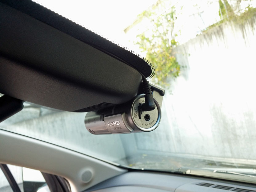

Hier noch ein Bild von den Montage der Kamera. Sie sitzt direkt unter dem schwarzen Kunststoffteil. Vom Fahrersitz aus ist sie nicht zu sehen, weil sie aus Sicht des Fahrers direkt hinter dem Rückspiegel liegt.
- DashCam1.jpg (91.98 KiB) 15356 mal betrachtet
