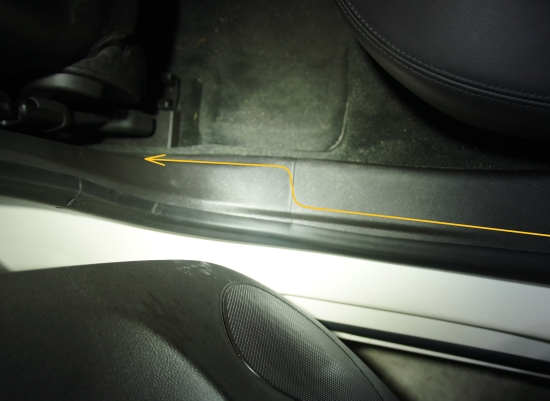

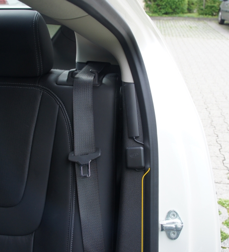

Beginnen wir mit den Antennen. Diese habe ich an den hinteren Holm geklebt. Dann die Gummidichtung angehoben und die Kabel unter die Kunststoffabdeckung geschoben.

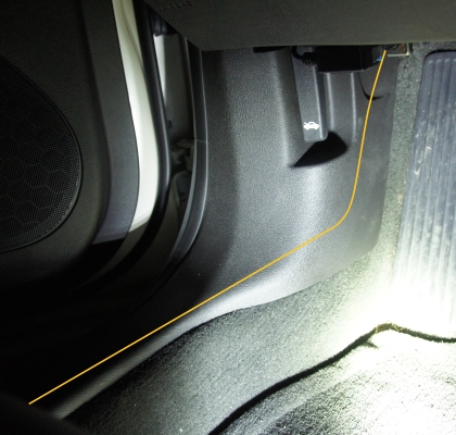

Unten in der Schwelle die Kunststoffabdeckung auftrennen und die Kabel zum Teppich hindurch legen. Abdeckung wieder befestigen und im Weiteren die Kabel bis in den Fahrerfussraum zwischen Teppich und Abdeckung schieben.
Im Fussraum die Kabel bis zum Ende der Abdeckung legen.

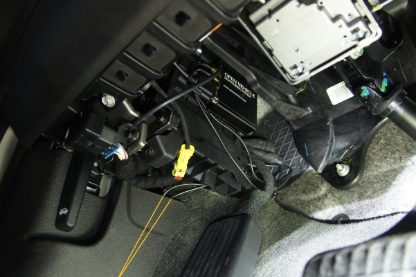

Zum Schluss die Montage des OVMS Kästchens.
Das Kästchen selbst habe ich mit Klettband befestigt.
Achtung! Die Klettbandhälften unbedingt mit Araldit Rapid oder einem anderen Zweikomponentenkleber befestigen. Dabei die Kunststoffstrebe mit Schleifpapier vorher etwas aufrauhen!
Vorteil dieser Installation. Sie ist fast unsichtbar.

PapaAlbi hat geschrieben:Zum Schluss die Montage des OVMS Kästchens.
Das Kästchen selbst habe ich mit Klettband befestigt......
.......Sie ist fast unsichtbar.
Hallo PapaAlbi, danke für die "Fotostrecke"...!
-hattest du schon gesagt von wo der Strom herkommt ...?
Jürgen.

PapaAlbi
Beiträge: 137
Registriert: 9. Dez 2011 08:03
Re: AW: OVMS (Open Vehicle Monitoring System) für Volt/Amper
Beitrag von PapaAlbi »
micky4 hat geschrieben:Der Strom kommt vom OBD-Stecker ...
Sehr schön versteckte Installation, gefällt mir ! Habe allerdings eine Frage ...
Warum wolltest du die Antenne an dieser Stelle ?
Ganz einfach. Autodiebe sollten das Kästchen nicht so leicht finden.
Ausserdem finde ich sie da unauffälliger als unter der Frontscheibe.

Und: hat irgend jemand schon einmal die OBD Steckdose auf der Fahrerseite Fotografiert?

Jürgen hat geschrieben:Und: hat irgend jemand schon einmal die OBD Steckdose auf der Fahrerseite Fotografiert?
Auf dem Bild ist das OVMS Modul bereits drauf eingesteckt.

Jürgen hat geschrieben:.... Und: hat irgend jemand schon einmal die OBD Steckdose auf der Fahrerseite Fotografiert?
... und hier ohne Stecker ...
viewtopic.php?t=1181&p=17182#p17182
