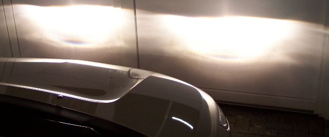

Ich habe mir am Montag im Internet-Shop 2 Stück
Vosla HIR2 +30 % mehr Licht (Artikel-Nr. 28432)
für insgesamt 57,98 Euro bestellt.
Heute (Donnerstag) brachte DHL das Päckchen mit der sicher verstauten Ware.
Ich hatte die Bestellung per Vorkasse bezahlt.
Vor dem Einbau habe ich mir Einmal-Handschuhe (von Aldi) angezogen, damit ich nicht versehentlich die Birnchen mit den bloßen Fingern berühre. Halogenbirnchen mögen keine Verschmutzung weil sich diese ins Glas einbrennt und langfristig den Glühfaden schneller altern lässt.
Der Einbau auf der Fahrerseite ist einfach, auf der Beifahrerseite ist das Gehäuse des Luftfilters ein wenig hinderlich. Mit einer abgewinkelten Spitzzange lässt sich das Leuchtmittel leichter lösen. Zum Herausnehmen muss man es entgegen dem Uhrzeigersinn drehen.
Beim Einsetzen sollte man eine Taschenlampe zur Hand haben um die richtig Position vor dem Festdrehen zu kontrollieren.
Ich habe zunächst nur ein Seite getauscht und zur Kontrolle die Lichthupe betätigt.
Wenn das Licht in 1 Meter Abstand gegen eine weiße Wand leuchtet, kann man mit bloßem Auge definitiv eine Verbesserung der Ausleuchtung sehen. Die 30% mehr Licht würde ich auf jeden Fall unterschreiben.
Ich bin eben über eine Stunde im Dunkeln unterwegs gewesen, auf Landstraßen und Feldwegen.
Der größte Gewinn zeigt sich beim Fernlicht, die Hell- Dunkelgrenzen sind weicher, die Ausleuchtung der Fahrbahnränder besser.
:idea: Von mir gibt es eine unbedingte Kaufempfehlung. :!: Diese Teile gehören in jeden Ampera ab Werk.
Die original Halogenbirnchen waren mies, die neuen sind guter Standard.
Vielen Dank an Bolli für das Engagement und an Joachim für den Link zum Vosla-Shop.
Mein Wunsch nach Halogenbirnchen mit korrekter Leistung und Geometrie, aber verbesserter Lichtausbeute ist heute in Erfüllung gegangen.
Auf dem Foto sind beide Scheinwerfer mit den neuen Leuchtmitteln ausgerüstet.

Super, vielen Dank für den Bericht,... Mit Montageanleitung, was will man mehr. :D . Habe heute auch bestellt, Versandkonditionen sind echt fair.

Sind die jetzt auch "blauer" ? Wie schauts zusammen mit den LEDs aus ?

Hast Du eigentlich bei dir die Scheinwerfer höher justiert, Du weißt, wir hatten ja festgestellt, dass eine höhere, aber noch innerhalb der oberen Toleranzgrenze liegende Lichteinstellung bereits einen Ausleuchtungsgewinn gezeigt hatte.

Original sind bei mir Philips HIR2 drinnen gewesen, die bis auf den Aufdruck identisch aussehen.
Bei der Montage auf der Beifahrerseite kann es helfen den Luftfilterdeckel zu öffnen und auf die Seite zu drehen. Wenn man dann mit einer Hand die Unterseite des Luftfiltergehäuses anhebt, kann man die Lampe besser ausfädeln.

Damit könnte man annehmen, dass die +30 Type ca. 2340 lm haben wird. deckt sich mit den Beobachtungen. Lebensdauer wahrscheinlich unter 900 Betriebsstunden.
