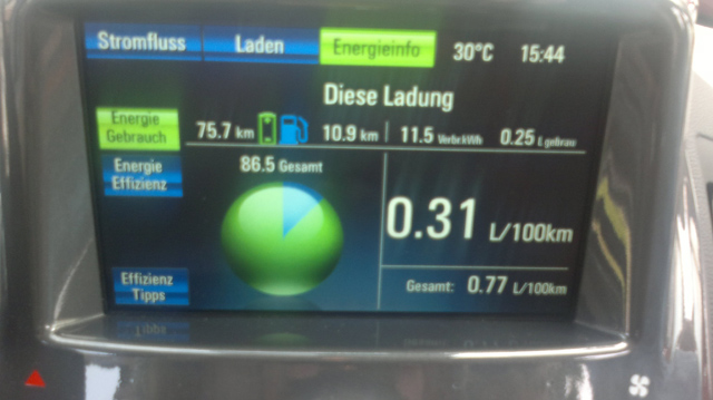

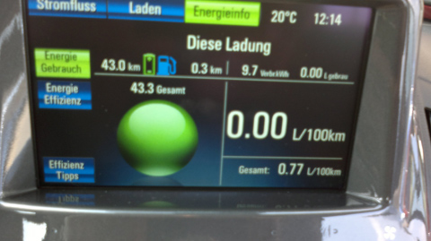

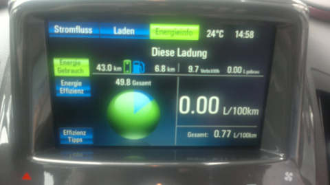

Am 17.Juli machten wir einen Ausflug in die Flumser Berge auf 1400 MüM. Die Anfahrt über Landstrasse, dann den Berg hinauf. Elektrisch hats bis auf 300m zum Parkplatz gereicht. Da gibts keine Ladestation.
Auf der Rückfahrt wurde rekuperiert was das Zeug hält. ;)
Nach 6,5km vermeintlicher Benzinfahrt, habe ich angehalten,m den Ampera ausgeschaltet und wieder eingeschaltet. Mein Ampera hat mir nun 7km el. Reichweite angezeigt. Weiter ging die Talfahrt. Die Anzeige hat dann bis auf 6.8 KWh Verbrauch heruntergezählt.
Wie wir seit längerem wissen gibt's beim Haltenmodus, den ich heute nicht verwendet habe, mehr als 10,3 KWh angezeigt. Dies auch bei hohem Verbrauch und nachfolgender starker Rekkuperation. Heute 11.5 KWh.
Bis nach Hause hat's dann doch nicht gereicht, der RE ist noch 4,1km gelaufen und hat dafür 0,25L verbraucht.
Der Ampera ist ein geniales Fahrzeug und fährt sich auch in den Bergen sehr sehr effizient.
Am Ziel auf 1400 MüM.
Hier habe ich angehalten aus- und eingeschaltet.
Wieder zu Hause
EDIT: Beim 2. Foto habe ich zuerst das falsche erwischt, ist jetzt das Richtige.

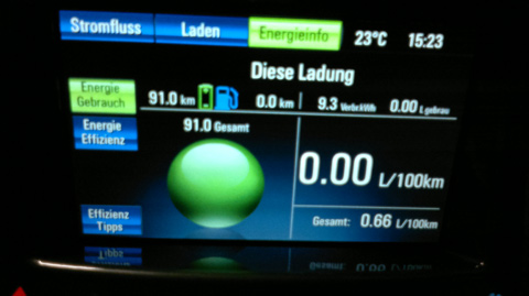

Wie auch in meinem letzten Beitrag hier oben zu sehen ist, hat der Akku meines Ampera seit einiger Zeit nur mehr 9,6 bis 9,9 KWh hergegeben. (vermeintlich, denn die Reichweiten zeigen keinerlei Einbusse der Akkukapazität)
Zu dieser vermeintlich geringerer Kapazität gibt es hier verschiedene Beiträge. Beispiel
viewtopic.php?f=31&t=829&hilit=leerfahr ... =50#p24781

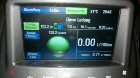

Wir waren in den Bergen auf Urlaub 8-) Im Hotel bekam ich einen speziell gekennzeichneten Parkplatz mit Steckdose.
Für Ausflüge habe ich immer sofort geladen.
Heute auf der Heimfahrt ging die Fahrt nach kurzem Anstieg nur noch bergab. 1000 Höhenmeter.
Die DashDAQ-Daten für die Rekuperation bei vollem Akku werde ich später mal auswerten.
Von den Bergen runter gings dann auf der Autobahn mit 95-126 km/h(Tacho) rein el. nach Hause.
Zuhause war der Akku noch nicht leer. Es folgten noch einige Fahrten (Besuche, Restaurant, Einkaufen) in der Umgebung.
Trotzdem hat der Akku und die Anzeige heute 10,3KWh 'hergegeben'.

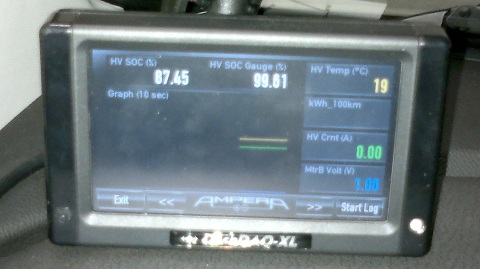

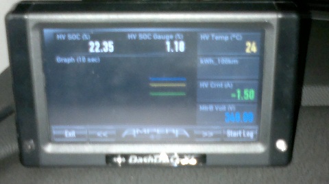

Gestartet im Hotel mit SOC 87,45%
Angehängt mit SOC 22,35%
Restreichweite 1km
gefahren 102.2km, wovon 18,8km /1000 Höhenmeter bergab.
Der Ampera berechnet die Reichweite und den Verbrauch nicht mit einem Zähler, sondern anhand des Ladezustands, State of Charge (SOC). Bei viel Rekuperation kommt die Verbrauchsanzeige etwas durcheinander.
Die heutige Fahrt hat gezeigt, dass Leerfahren, fast ohne Rekuperation (Autobahn) die Anzeige wieder auf 10,3KWh bringt.

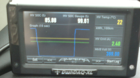

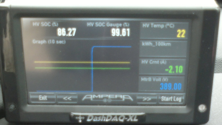

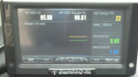

@ tubist88
Genau wie der angezeigte Verbrauch in KWh, ist auch der Akku-SOC eine Schätzung des Systems.
Die Anzeige von 87,45% stammen vom DashDAQ bei ausgeschaltetem Ampera vor der Abfahrt.
Heute habe ich 3 Fotos innerhalb einer Minute gemacht.
Der Ampera war voll geladen, hing jedoch noch am Ladekabel.
Vor dem Einschalten SOC 85,88%
Eingeschaltet SOC 86,27%
Ausgeschaltet und wieder eingeschaltet SOC 85,88%

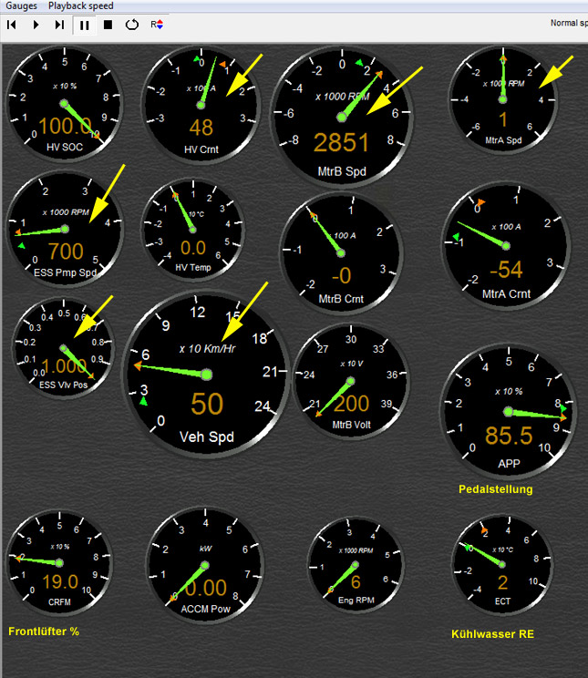

Hier oben habe ich geschrieben, dass ich mir noch DashDAQ-Daten zur Rekuperation bei vollem Akku ansehen werde.
Hab ich gemacht. Leider ohne Ergebnis.
Ich habe im DashDAQ die maximal mögliche Anzahl Daten für eine Aufzeichnung gewählt.
Leider sind diese Daten unbrauchbar. Siehe Printscreen. Es wurden Werte den falschen Signalen zugewiesen. Ich vermute das DashDAQ kommt mit der grossen Datenmenge und der hohen Geschwindigkeit auf dem Bus nicht klar.
Künftige Aufzeichnungen werde ich wieder mit 12 Signalen machen, das hat bisher immer funktioniert.
Ich kann noch keine Ergänzungen zum früheren Beitrag bezüglich Reku bei vollem Akku machen.
Hier: viewtopic.php?f=3&t=234&start=40#p9219
Nur die Daten mit Pfeil sind plausibel. Alle anderen sind falsch.
