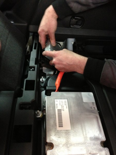

Einbau der Hardware war simpel: Einfach die Abdeckung des Kofferraumbodens ausklipsen und das Gerät an austauschen (zwei Stecker). Fünf Minuten und fertig

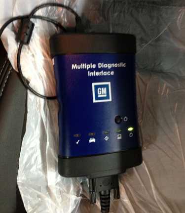

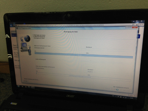

Mit dieser Box wird die Software geprüft und aktualisiert => hängt am Fahrer-Diagnoseport: Und dann via USB an eine Laptop mit dieser Software:
