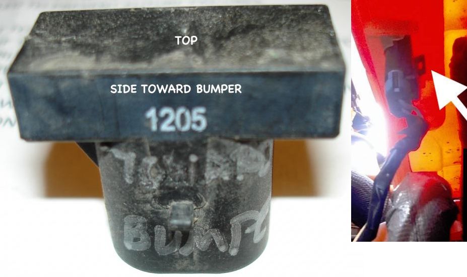

wo sitzt der Sensor denn genau ? Ich habe diesen "Hochspannungs-Ladesystem warten"-Fehler immer nach einer Unterbodenwäsche in der Waschstraße. Das habe ich bisher nicht klären können.
Ist das genau der Sensor der hört evtl. Probleme macht ?

- LambdaCore 21
- Beiträge: 1246
Das könnte sein, weil Nässe zwischen den flachen Sensorkopf und den Kühlmitteltank-Boden kommt, den er direkt berühren sollte.
- sen.jpg (61.87 KiB) 5791 mal betrachtet
T.H.S
- Beiträge: 414
- Registriert: 18. Apr 2013 08:43
- Wohnort: Rastatt
Sitzt der Sensor also an der Unterseite des Akku-Kühlmittelbehälters, also der, der immer bis ca. 1cm über der Falz gefüllt sein sollte ?
Kommt dort Wasser hin, bei einer Unterbodenwäsche
Falls ja, dann würde ein Sensortausch eigentlich keinen Sinn machen, sondern ich müsste eher die Stelle "abdichten"....

- LambdaCore 21
- Beiträge: 1246
Genau, und der Sensor hat nur einen Spielraum von 0,5 V, bevor er den Fehler ans Fahrzeug meldet. Kann also von Feuchtigkeit verursacht werden. Abdichten und erneut waschen, dann weißt du, ob er es ist
