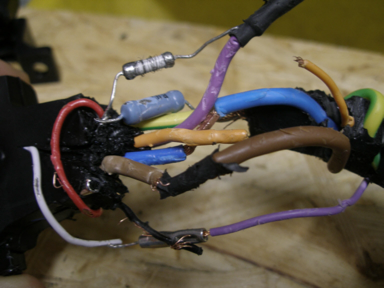

Pat hat geschrieben:Hallo Ampera-Fan
Der Widerstand ist auf der Leiterplatte in der Ladestation. Das Pilot Signal sollte von der Lüsterklemme über das Kabel direkt auf den Stecker gehen.
Gruss
Pat
hallo Pat,
ich habe inzwischen den Stecker weiter zerlegt, siehe Bild (war ziemlich mühsam). Mit dem orangefarbenen Kabel hast Du Recht, es geht direkt durch. Das orangene Kabel wechselt den Querschnitt, ich glaube, an dieser Stelle war die Unterbrechung.

Das sieht ja schrecklich aus!

Kratus hat geschrieben:Das sieht ja schrecklich aus!
ja, jetzt ist er garantiert nicht mehr zu gebrauchen - :roll:

Hallo Ampera-Fan
Da wurde vom Hersteller ja richtig schlecht gebastelt. Das muss ja mit Vergussmasse unsichtbar gemacht werden. Schlimm... Danke aber für das Bild.

Ampera-Fan hat geschrieben:ja, jetzt ist er garantiert nicht mehr zu gebrauchen - :roll:
Falls Du noch alle Einzelteile hast, kannst Du ihn ja jetzt möglicherweise wieder reparieren.
Einfach Kabel mit dem ganzen Verguss-Schlamassel abschneiden und neu verdrahten (wie F16BMATHIS aus dem US Forum). Voraussetzung der Schalter ist noch ganz.

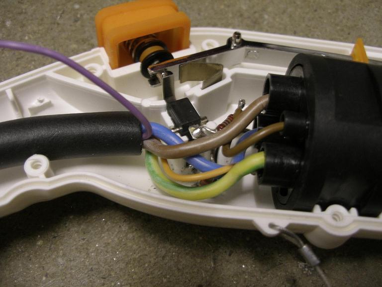

hallo Pat, hallo Kratus, hallo MitleserInnen,
es ist jetzt doch schneller gegangen als vermutet.
gestern ist der Stecker angekommen und heute habe ich in mehrstündiger Operation das Kabel an den neuen Stecker montiert.
Stecker in den Ampera gesteckt und er hat ihn akzeptiert - :D
ich habe vor dem Zusammenbau noch ein Foto gemacht.
Ein Unterschied ist, daß ich keine LED-Beleuchtung mehr habe (die müßte an das violette Kabel), das ist in diesem Stecker nicht vorgesehen.
neuer Stecker mit Kabel

Hallo Ampera-Fan
Schön, dass es geklappt hat und Du wieder mit 16A laden kannst. War sicher günstiger alls eine neue Heimladestation ;-)
Die Teile des alten Steckers würde ich als Ersatzteile für das Ladekabel aufbewahren. Man weiss ja nie...
