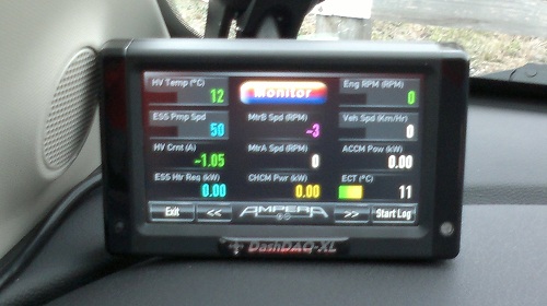

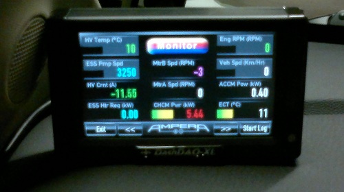

Heute morgen wurde der Akku auf der Fahrt nicht geheizt. In der Garage hatte er 10°, am Ziel 12°
Die Akkuheizung ist nicht 'angelaufen'
Der Wert ECT 11° ist der Sensor des RE-Kühlwassers, der sich in der Nähe der elektr. Raumheizung befindet. Dieser Sensor sitzt auf der Kaltseite des RE.
Die Temp. innerhalb des Heizspeichers kennen wir nicht. Hier war mal ein Beitrag, mit Verweis auf das gm-volt-Forum, zu lesen, dass bei MAX das Wasser auf über 40° oder 45° geheizt wird.
Vorheizen in der Garage
Auf dem Parkplatz
Auf dem Parkplatz

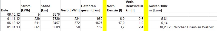

Ansonsten mache ich im Moment monatliche Aufzeichznungen. Täglich ist mir ohne Automatisierung zu aufwendig. Hier meine Zahlen...Strom vom geeichten Zähler. Alles andere vom Ampera Trip Zähler, den ich einmal im Monat zurücksetze. Kosten setzen sich aus 0,2 Euro/kwh + 1,5 Euro/liter zusammen.
LG
Edit: Im November habe ich viel mit dem ELM rumprobiert und das Auto war and der Wallbox und ständig an. Der Stromverbrauch wird deshalb auch so hoch sein.
Danke nochmal für die Erläuterung...ich werde, bei Gelegenheit, die ganzen Signale mal mit dem ELM aufzeichnen. Mal sehen, wie das bei mir aussieht.
LG

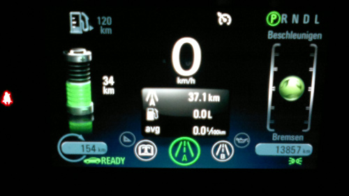

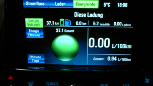

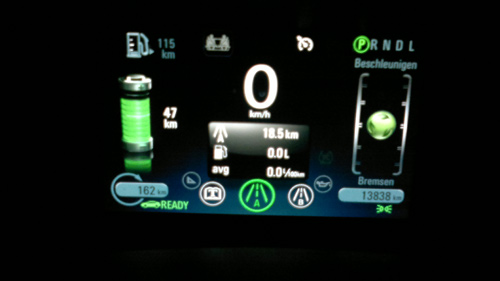

Die Luft war immer noch sehr trocken. Wie am Morgen liefen die Fenster nicht an. Ausser der Sitzheizung für ein paar Min. auf minimaler Stufe habe ich nichts eingeschaltet. Auch keine Heizung. Ich fühlte mich sehr wohl im Ampera nachdem mir vorher längere Zeit der Wind um die Ohren gepfiffen war.
Der Akku war auf 7°C. abgekühlt. Auch der Akku fühlte sich wohl er hat seine Heizung nicht aktiviert.
Zuhause in der Garage hatte der Akku 10°
Am Morgen auf dem Parkplatz Zurück in der Garage
Jetzt weiss ich wirklich nicht, ob ich die heutige Heimfahrt hier posten soll,
Beruflich war ich heute über längere Zeit draussen. Den Witterungsverhältnissen entsprechend richtig angezogen, mit Windstopper und all dem guten Zeug das Jack Wolfskin, Schöffel und Co so anbieten.
Feierabend.
