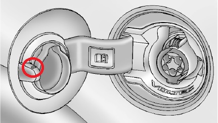

…hatte ich auch in den letzten Tagen öfter.
Etwas Silikonspray auf die richtige Stelle (siehe Bild) hat geholfen.
- Ladeklappe.jpg (44.55 KiB) 14003 mal betrachtet

Dann werde ich das gleichmal probieren. Irgendwo im Keller müßte noch eine Dose herumstehen (Fenster- und Kipp-Türen-Schließbänder) ...SuLa hat geschrieben:…hatte ich auch in den letzten Tagen öfter.
