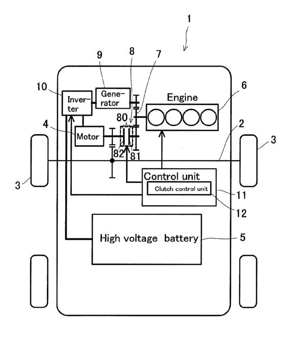

Habe gerade technische Details über den Outlander PHEV gefunden:
Ich dachte immer der habe auch ein Planetengetriebe, dem ist aber nicht so, der hat einen hydraulischen Kupplungmechanismus. -> http://www.faqs.org/patents/app/20130150206
Ich habe den Outlander am Samstag an der Auto Zürich Messe mal Probegefahren.
Gefällt mir sehr gut, natürlich nicht so flott wie der Ampera, aber in unwegsamen Gebieten dafür geeigneter
Bodenfreiheit und 4 Radantrieb und 1500 kg Anhänger.
Gruss
Peter
Gruss
Peter
- Outlander_PHEV_Steuerung.jpg (34.91 KiB) 5801 mal betrachtet

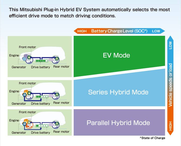

Hier noch die Abhängigkeit des Betriebsmodus von der Batterieladung und der Geschwindigkeit:
- Outlander_phev_modi.jpg (62.82 KiB) 5785 mal betrachtet
