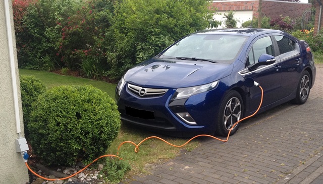

Für meinen Ampera habe ich eine "blaue" CEE Dose an die Hausecke legen lassen ( 6 m á 2.5 mm Kabel bis zum Hauptverteiler) und lade ihn ab jetzt mit einem Kabel von EV-Power, an das ich einen CEE Stecker montiert habe. Funktioniert Alles bestens! Sogar mit zeitversetztem Laden, da ich auch einen Nachttarif nutze.

Seht schick! Ich beneide euch Häusleeigentümer schon ein wenig, daß ihr so leicht an eine private Ladestelle kommt.
